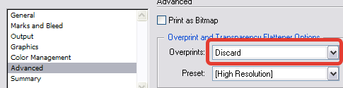

А если через Print?

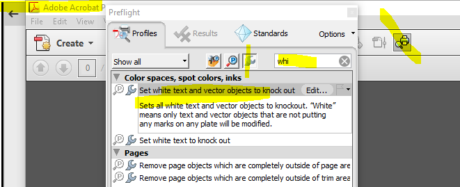

Отменять, либо плагины юзать не к чему. Есть же стандартный префлайт.
Для одного файла пригодится простой фикс, для пакета можно создать префлайт-профиль и оформить дроплет на его базе.
По ссылочке собрал профиль и дроплет.
Для использования дроплета достаточно кинуть на exe-шник нужные файлы.

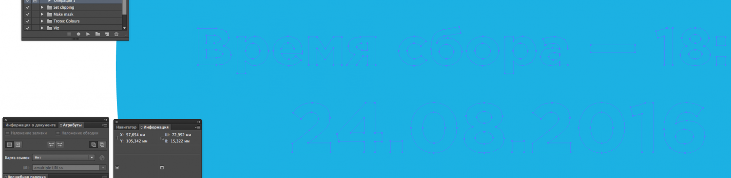

Именно так) Задача, конечно уже не актуальная, но все же понять почему дистиллер не снял оверпринт с епсов хочется.

Спасибо! И с префлайтом и с дроплетами я работаю.
Проблема в том, что после дистиллера в пдфе уже нет атрибутов оверпринта. Он пропадает вместе с заливкой. Картинку прилагаю.
