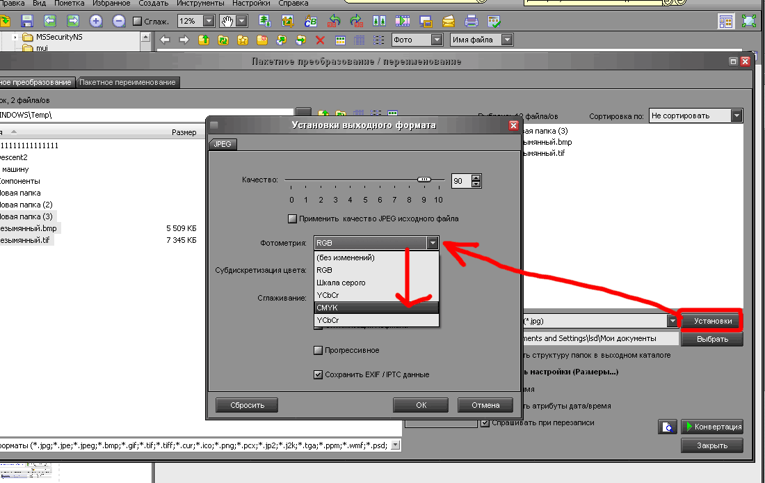

К сожалению, вариант преобразования "фотометрия без изменений" рождает RGB
При выборе "фотометрия CMYK" происходит повторное цветоделение. CMYK->XXX->CMYK, при котором убивается нужный мне чёрный канал.

По идее: если экшен в шопе - один шаг (запись Jpeg), батч при указании include all Subfolders, Save and Close и галка Override Action "Save As" Commands, будет писать jpg в той же папке где и тif - если перед батчем просто продиблировать общую папку с тифами - после батча все тифы вручную поубивать?
Ответ: Пакетное преобразование TIFF CMYK -> JPEG CMYK с сохранением структуры папок
всё пашет
