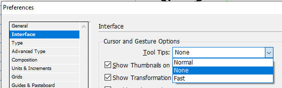

Какая настройка за это отвечает?
Верный ответ
None выключает подсказку при наведении на линк, остальные включают.
