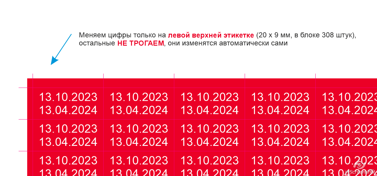

Функцию клона использую в работе: задача напечатать и накроить стикеры-наклейки на фолии (широкоформат). Подготовленный макет с оптимизированной сеткой-кроем печатается постоянно, но каждый раз - новый диапазон дат. Тираж, кратный 300 шт.
"Девочке-менеджеру с лёгким корелом" дан файл, где строго указано - менять только даты, ничего более не трогая, согласно прилагаемой инструкции:

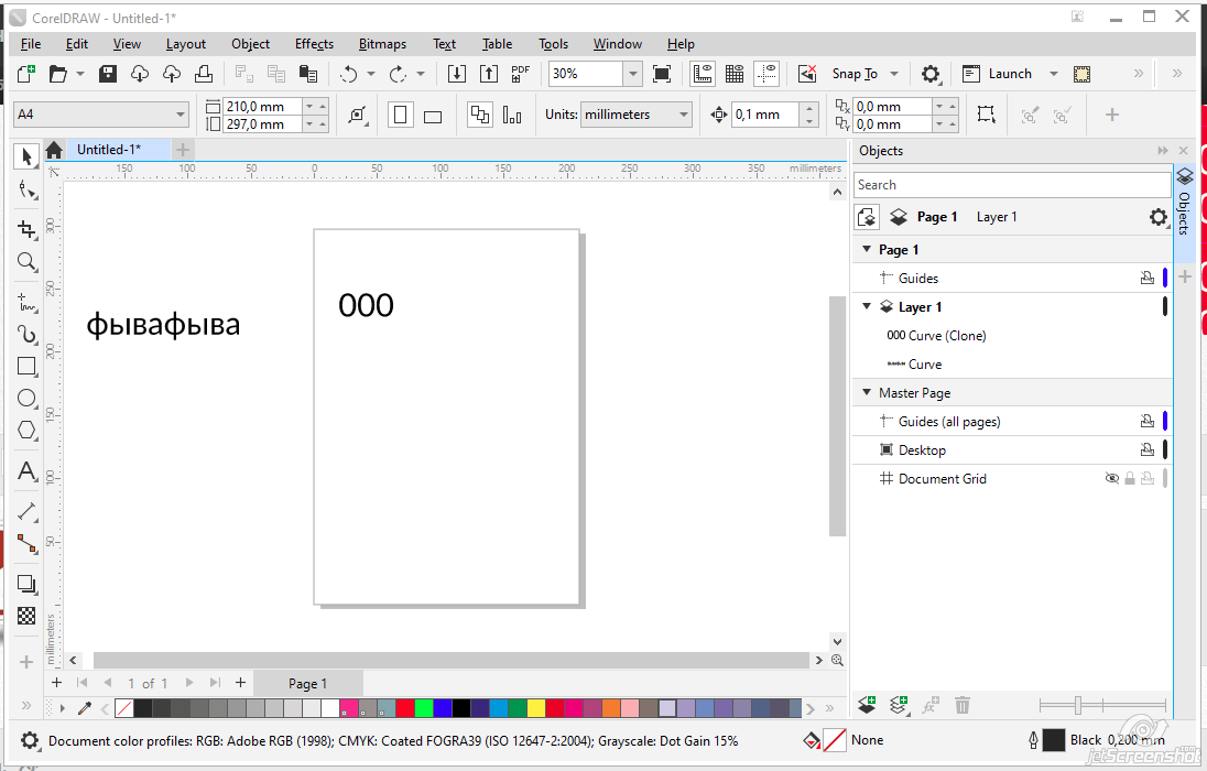

Ан, нет. Поторопился. Перевод в кривые всё равно не снимает атрибут Clone с копии:
При удалении "мастер-клона" "копия-клона" тоже будет удалена.
Атрибут Clone с копии снимается через Cut / Paste этого объекта.
