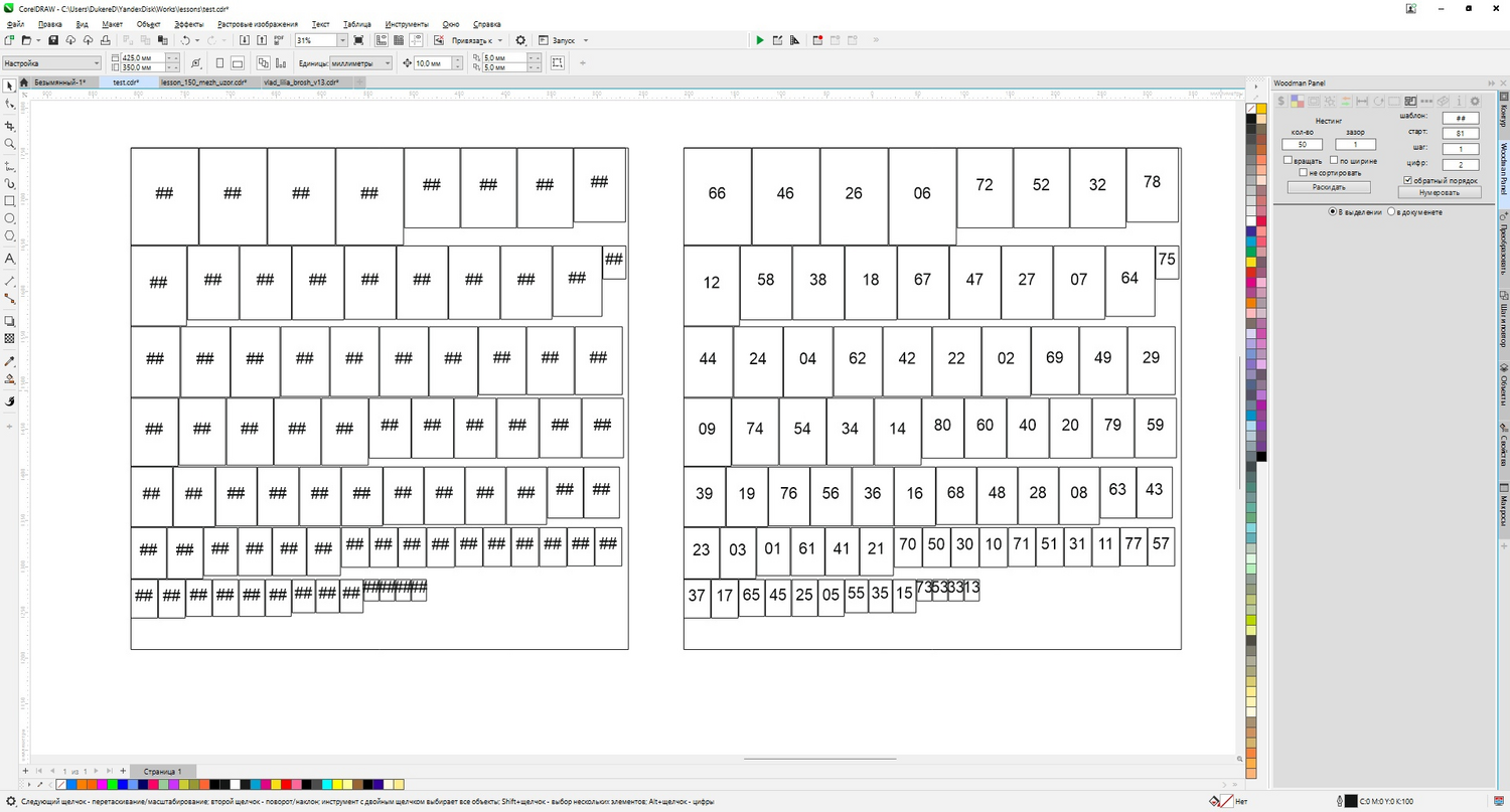

Добавил компоновку и нумератор.

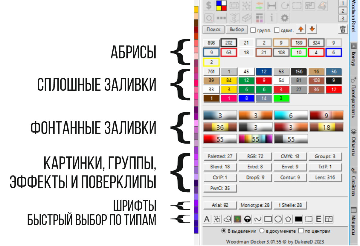

Большое обновление в докере.
Подробнейший сканер не только по цветам, но и по свойствам объектов, эффектов и шрифтов.
Расширенный экспорт с дополнительными настройками.
и много мелких и не очень доработок.

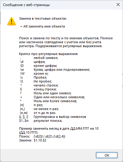

Поиск и замена как текста так и имена объектов с регулярными выражениями.
маленькая заметка о том как работают регулярные выражения

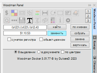

WP 3.01.88 Поддержка списков для замены (круче чем стандартное "слияние при печати")
Новая функция поиска и замены текста по спискам позволяет не только делать обычную замену по тексту, но и создавать почти мгновенно много разных вариантов , например визиток, из одного дизайна с разными данными взятыми из Excel в Corel или даже напрямую с сайта (из таблицы)

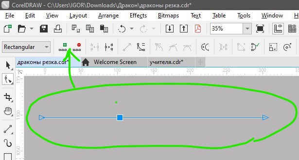

А вот вопрос: можно ли с помощью панели расставить точки на линии через определённое расстояние и что бы они были как на примере. Т.е. точки не как места соединения.
Нет, это не объекты, а именно точки.
да. можно. с помощью функции пунктир можно разорвать линию на нужной длины кусочки. затем соединить, можно сразу автоматом там есть такие галочки.
еще можно раскидать короткие перпендикулярные линии. и в старой панели есть функция создания точек в местах пересечений объектов.
