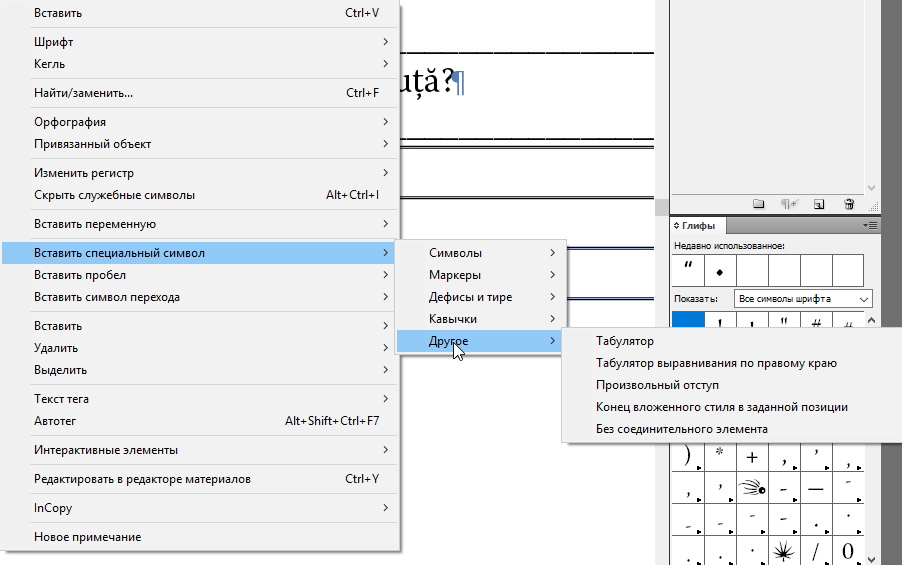

Добрый день!
Может кто подсказать как вывести панель со скрытыми символами( табуляция, ... ) работаю в таблице и горячие клавиши не хочу перестраивать. может быть есть способ вывести их на отдельную панельку, чтоб мышью тыкнуть на нужный.
Спасибо
    36 КБ · Просм.: 500
Tab клавишей, в таблицу все равно не вставить
Мб создать отдельный фрейм — в нем нужные символы.
Он и станет такой панелькой, только через Ctrl+C/Ctrl+V
Реакции: Zer0nik
так и делаю,))) но конечно хочется "диван", а не "раскладушку")
Табулятор через option-tab в таблицу вставляется
