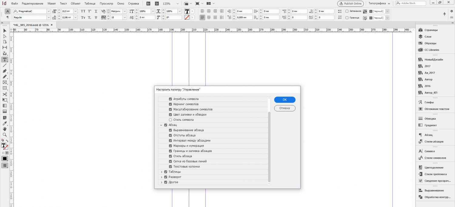

Добрый день! После установки Индизайн 2018 на панели Управления не отображаются некоторые параметры (например, колонки (Span Columns). Я часто пользуюсь этим параметром. Подскажите, как отобразить его на панели. Сама не могу найти ответ. Спасибо!

Спасибо за ответ. Всё вышеперечисленное я проделывала. Галочка на "текстовые колонки" стоит. Но они не отображаются.

Они не помещаются, надо убрать что-то другое. Или монитор с большим разрешением.

Затенение/граница например, раньше их не было.
@suntory, действительно, если убрать несколько параметров, появляются "объединить колонки". Спасибо!
