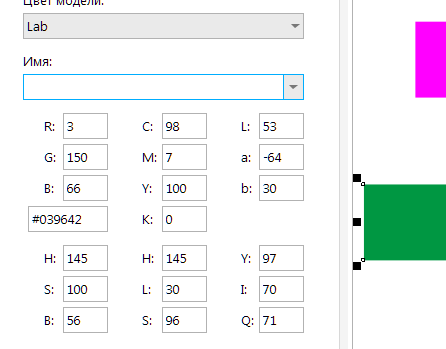

Да одна морока с Корелом этим... Заказчик присылает файл pdf с вот таким зеленым квадратом. Я быстренько этот pdf линкую в Иллюстратор, раскладываю на лист. Сохраняю как pdf и отправляю заказчику на согласование. Тот открывает pdf в Кореле (!) и видит, что квадратик стал очень каким-то красно-малиновым. Заказчик не доволен...
А оказывается, что квадратик-то хоть и зеленый, но в Lab. И почему Корел его открывает непонятно как - загадка. Вариант "не открывайте Корелом pdf" заказчику очень не нравится.

В моем случае оказалось, что pdf заказчика создан в ИнДизайне. Причем в ИнДизайн тоже было что-то прилинковано. Получается такая цепочка: Неизвестно что => ИнДизайн=>pdf=>Корел. Откуда взялся Lab, определить вряд ли можно. Но вот почему, почему, почему именно Корел является последней инстанцией у заказчика?'hz'
если заказчик почему-то смотрит в кореле, то шлите ему jpg. Пусть его и смотрит в кореле.
К квадратику присоединен какой-то ICC - профиль. Если профиль удалить, то в кореле открывается нормально
Реакции: densen и zollinger
Да, какой-то lab D50. Ставишь None - и все импортируется в CDR правильно, зеленым.
Причем цветовая модель у него Lab остается, и значения те же
