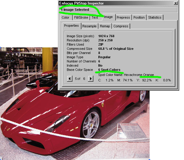

Ответ: Пантон, серебро
Tonyk сказал(а):
слушайте, если я дурак, так и скажите, "и ейной мордой мне в харю". я думал что тут см. аттач.
    96.9 КБ · Просм.: 1 453
Это не DCS -- это DeviceN. Не путать!
Прекращайте ругаться.
Индезайн делает рекомбинацию налету, поэтому вы получили нормальный результат. Того же самого можно добиться с применением комбинации растровой фотографии с прозрачностями и векторных элементов, покрашенных в спот. Что в Индезайне, что в Иллюстраторе. А теперь, говорят, и в Кварке уже можно (но я последнее не пробовал).
