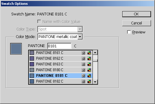

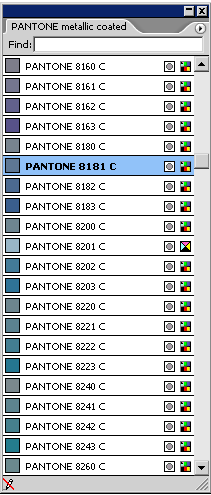

Кстати, почему в программах подготовки изображений, пантоны не расписаны?
Ответ: Pantone 8181 C
В старых программах нет. Фирма непрерывно дорабатывает рецептуры, расширяя наименования. Естественно это отражается только в новейших версиях программ. С веерами обычно идёт компакт, содержащий информацию о новых красках. Но я о "белых" версиях. Если вы купили полный набор, а там нет диска - вас "кинули".
