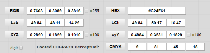

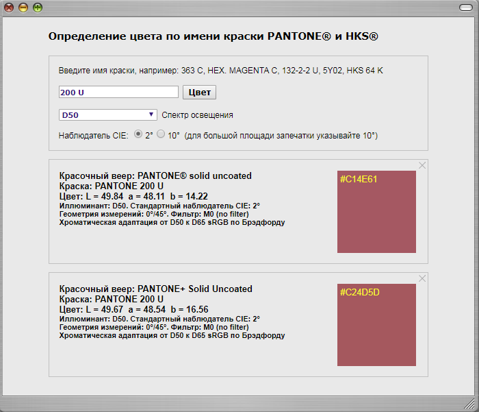

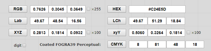

Здесь цвет определите https://cielab.xyz/assortment/Lab.php а здесь его в CMYK на меловке переведете C I E L a b . X Y Z • Цветовой конвертер онлайн
По второй ссылке нет каталога Uncoated.

На этот вопрос нельзя ответить не видя цвета Lab и не видя цветового профиля CMYK - для чего краски посчитаны? Для офсетки? Для меловки?
Формализм тут PANTONE 200 U - Find a Pantone Color | Quick Online Color Tool
Но так же не указано, какой триадой на какой бумаге CMYK, у меня есть подозрение, что пантон указывает цмик своей триадой, а не европейской. Так что в нашей типографии промахнетесь. Только Lab - истинная мера цвета, цмики относительны. По ссылке наверняка на офсетной бумаге посчитан цмик, а вам надо на меловке.

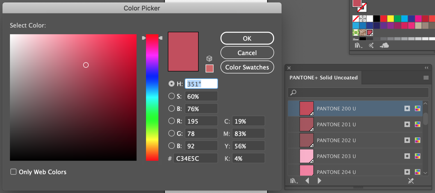

Ну не знаю - наверное у меня иллюстратор неправильный, но значения совершенно разные с веером!
Ну так зависит от профиля, выставленного в AI. Попробуйте поменять его и посмотреть, как по-разному Lab переводится в CMYK.
