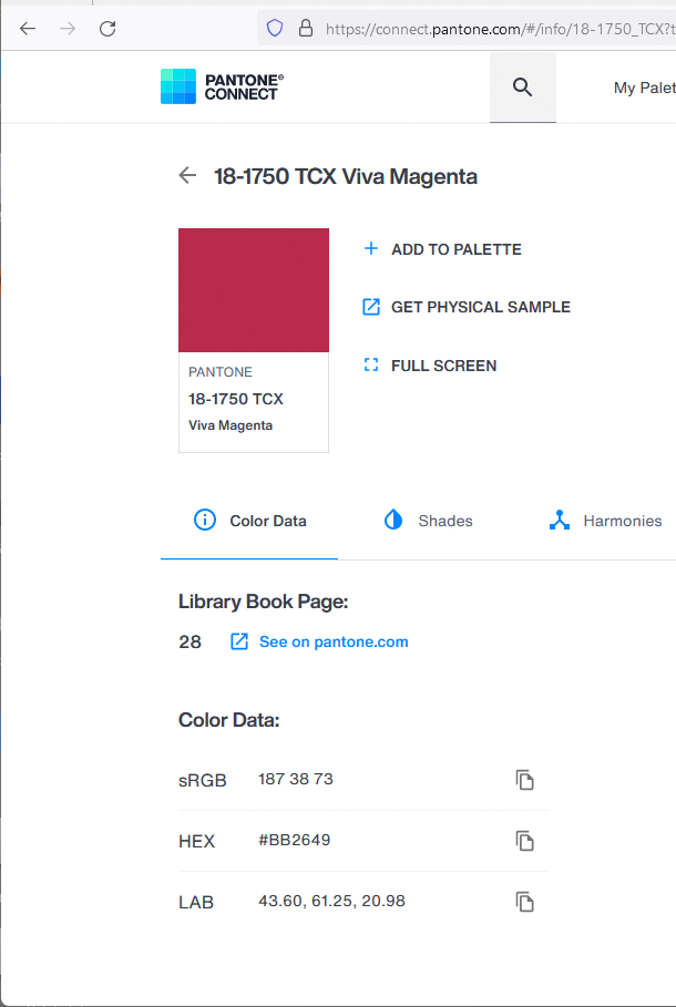

Потом уже, более спокойно, нашел Lab-координаты.
LAB 43.60, 61.25, 20.98
    162.3 КБ · Просм.: 204
Реакции: egorus2010
Ну-да, ну-да, есть подписка? :)
Я через Pantone Color Manager - сохранил, как txt - там тогда виден лаб

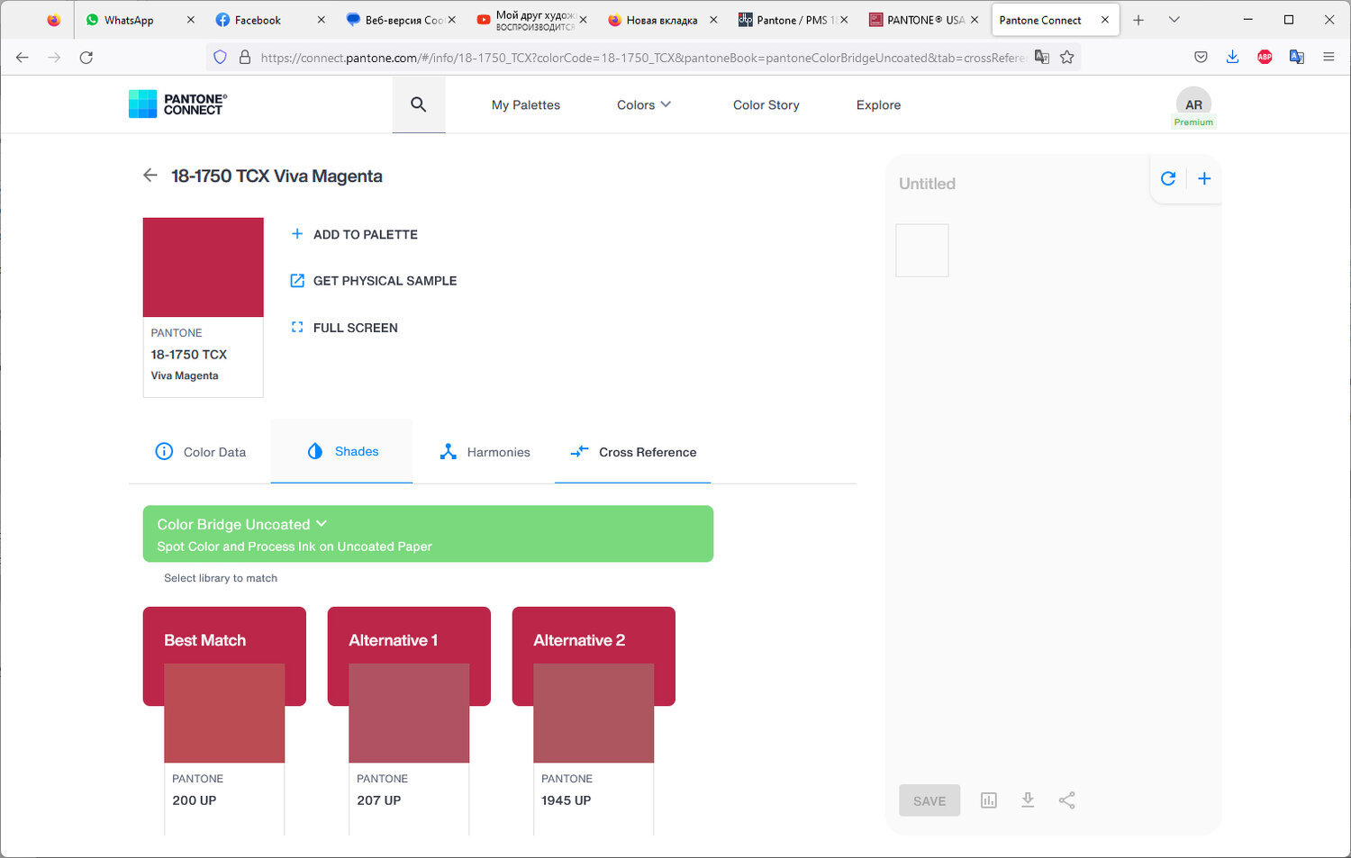

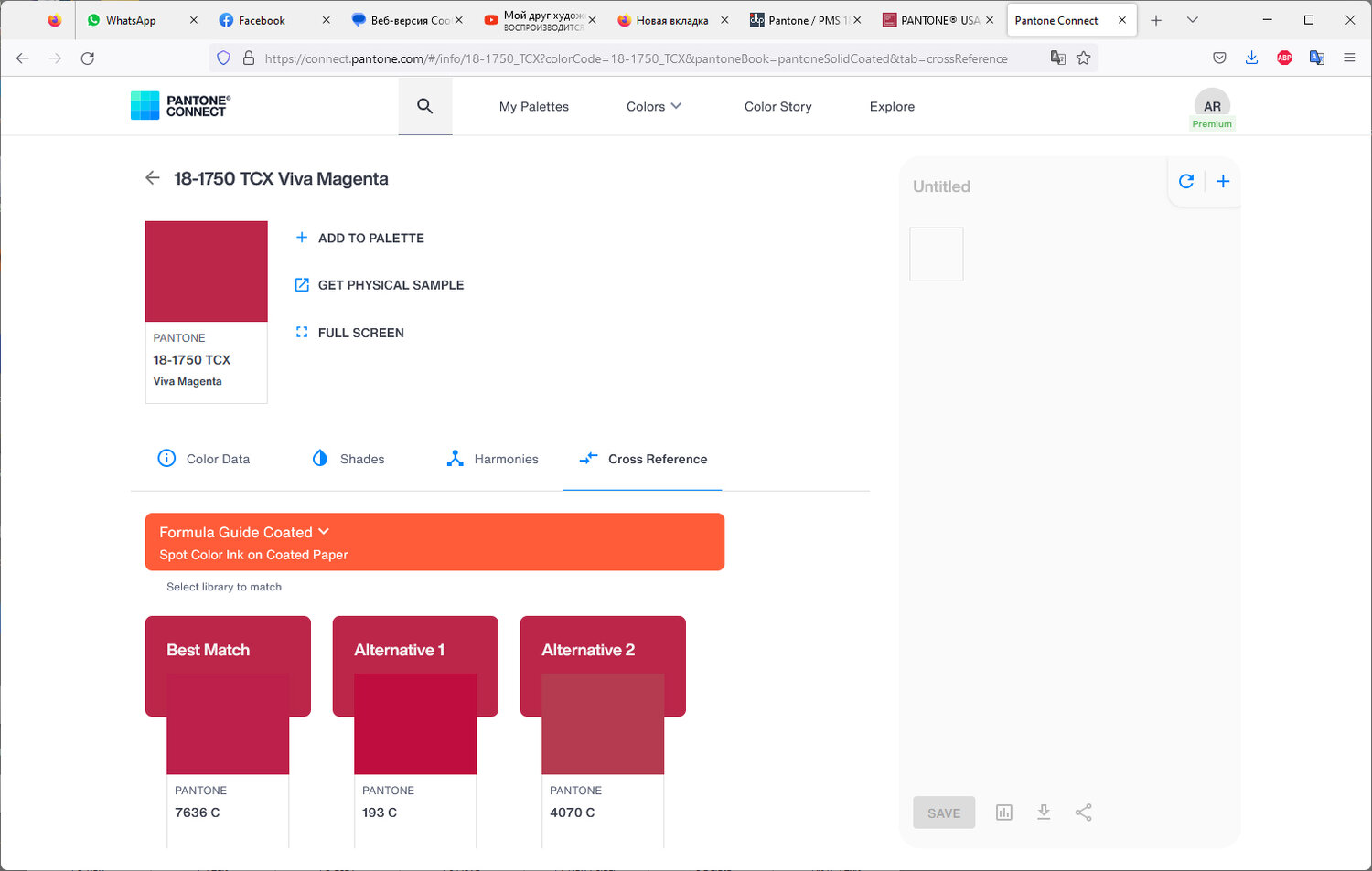

Вот вам варианты перевода из этой палитры (TCX) в четыре других:
    116.8 КБ · Просм.: 151
    116.7 КБ · Просм.: 164
    114.9 КБ · Просм.: 150
