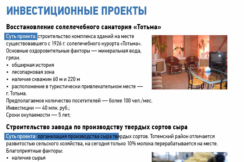

Собственно, все видно на картинке.
Хочется выделить первые два слова в абзаце линейкой, но обтекание картинки сжирает часть ширины фрейма ((( поэтому ширина линейки получается разная в зависимости от обтекания.
Почему нельзя просто указать ее длину, а только смещение относительно фрейма? И почему не игнорируется обтекание?
character style, underline думаю решит проблему
ИМХО, в данном случае стоит использовать не параграф рулез, а подчёркивание.
Это же напрашивается, выделяется не абзац, а отдельные символы…
Упс, опоздал…
Спасибо, хотя похуже настраивается эта опция...
Вообще, иногда очень хорошие результаты даёт гибкое использование и абзацных линеек, и подчёркивания, и перечёркивания. Даже такие экзотические: http://adobeindesign.ru/2011/03/16/slova-v-ramke/
