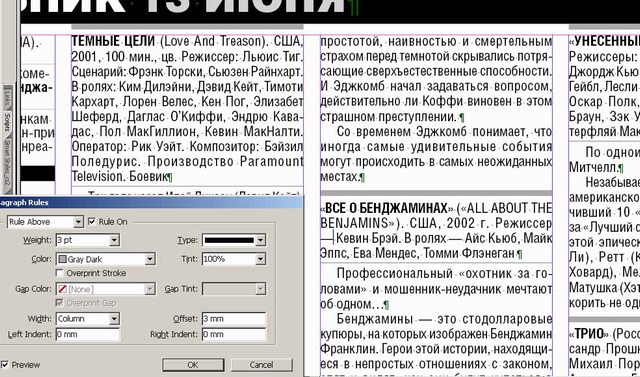

Линейки параграфов выходят за край фрейма и не подчиняются обтеканию. Какие есть решения?
Вроде тема поднималась, но найти не смог. Проблема перекочевала из IDCS в IDCS2. Держать PM ради корректных линеек жуть как надоело ':('
    112.2 КБ · Просм.: 647

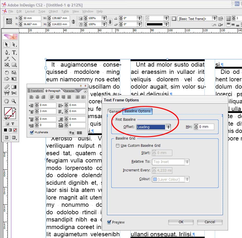

Try this
    181.8 КБ · Просм.: 914

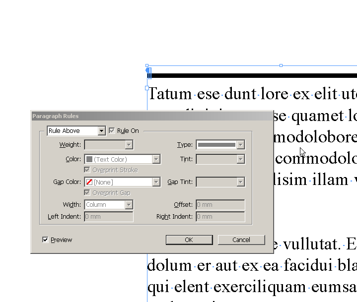

badly сказал(а):
к сожалению, мне нужно, чтобы текст был на одной высоте с линейкой
(скриншот из ПМ)
Ну так создай стиль и применяй его к пустой строке.
    23 КБ · Просм.: 1 086
Ответ: Paragraph rules - смещение за край фрейма
до этого я как раз догадался =) тока проблема в том, что этой пустой строки не существует. хотелось как-то избежать написания очередного скрипта
Не надо писать никаких скриптов. Я бы просто экспортнул весь текст в Tagget Text, открыл потом его в блокноте и путем "найти-заменить" добавил бы и пустую строку и новый стиль. Затем, с заменой выделенного, подгрузил бы его обратно в публикацию. Делов на 2 минуты.
