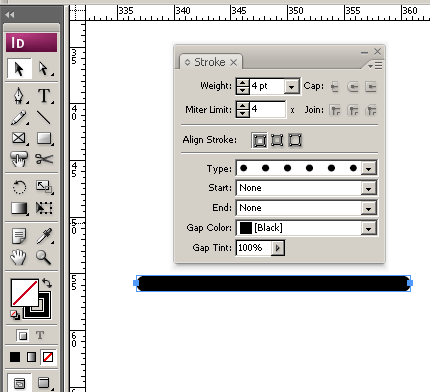

Речь идёт не о текстовой обводке. А об изменении параметров обводки у незамкнутой кривой, созданной с помощью инструмента Line, Pen или Pencil.
Скрин прилагаю.

Ответ: Параметры обводки контура (stroke)
Gap color поставьте в None или white
Попробуйте изменить Gap Color на другой цвет

@diz@, спасибо!
О.. вы мой спаситель. Спасибо большое.
Только непонятно, какого фига эта опция по умолчанию делается чёрным цветом. >:-/
