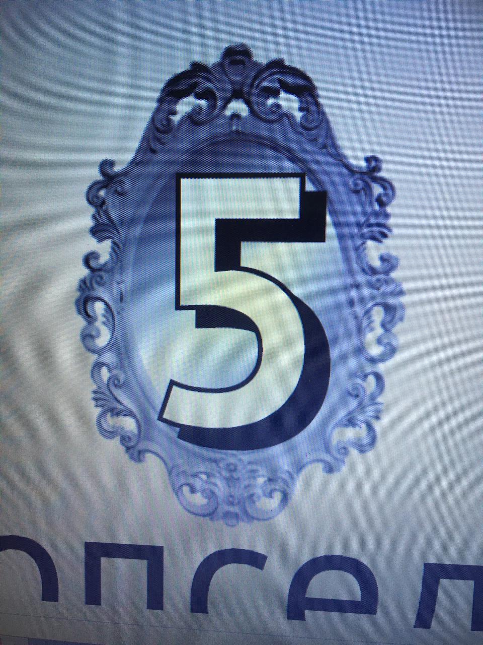

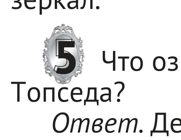

Здравствуйте! Проблема такая. Верстальщик в QuarkXPress делает белые цифры с черной тенью, присылает пдф, редактор на своем компьютере видит эти цифры также - белыми с черной тенью. Когда я на проверяю файл для типографии на своем компьютере, вижу эти цифры наоборот - черными с белой тенью, типография спуски присылает - там тоже черные цифры:(. И прошлый номер был так и напечатан с черными цифрами. В чем может быть дело? как это исправить? Скриншоты и страничка пдф прикреплены.

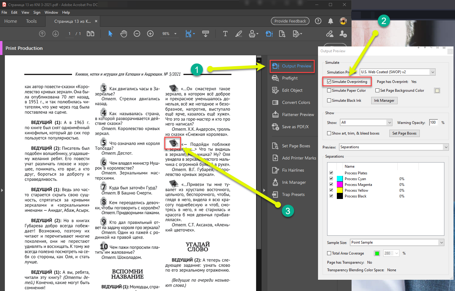

Overprint. Курить это слово.
Если посмотреть эту страничку в Акробате в режиме "Output Preview", то при выборе CMYK профиля цифры выглядят черными, а при выборе RGB профиля -- белыми.
Причина такого поведения мне непонятна, но попробовал бы разобраться с фоновой картинкой, цветом самой цифры и со шрифтом, которым эта цифра сделана.
UPD: предыдущий докладчик сказал все необходимое.
Не пойму, это могут исправить в типографии? или что мне верстальщику сказать?
Пошто ты нехороший человек не проверяешь, что ты верстаешь с включенным overprint preview? Хочешь за тираж заплатить? А проверить уже пдф на печать как вот тут на картинке, религия не позволяет?
