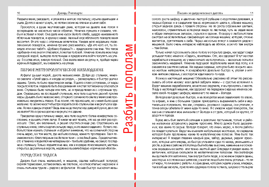

Заказчик прислал буклет в формате Pdf, страницы там все в гоизонтальных разворотах.Как можно быстро и легко и автоматичеки и точно разбить все развороты по одной страницы? Пополам на левую страницу и правую.Макет нужен для спуск полос в Препсе.Спасибо.

Продублировать страницу, на четных сделать Crop с левой стороны а на нечетных - с правой.
Dенис
126
Ответ: PDF: Как разделить страницу на две равные части?
С кропом то понятно, а как дублировать? А если страниц под сотню?
Автору: какие инструменты есть в наличии?
1. PDF Toolbox - одной командой сделает в точности, что надо.
2. InDesign + скрипт из серии "multi place" (я любил IndiCats) - затягиваем на развороты и экспортируем пополосно.

Скрипт SplitPages.js то что надо, но жаль, что он под Акробатом 10.0 не идёт.

В PDF-Toolbox-е есть соответствующий инструмент.

Попробуйте включить галку:
Acrobat > Preferences > Javascript > Enable menu items JavaScript execution privileges
Да в Geometry control... Очень порой выручает.
Либо дублируем в Qute Imposing и кропаем чётные и нечётные полосы по разному.
При этом нужно понимать, что кроп бокс игнорируется. Нужно после кропа записать PostScript и опять отдистилить...
Apogee Docubox решает вопрос одной кнопкой. Очень рекомендую.
Им же и поделить можно пополам, только там уже много лишних телодвижений.
Тулбокс в этом смысле лучше всего, конечно.
