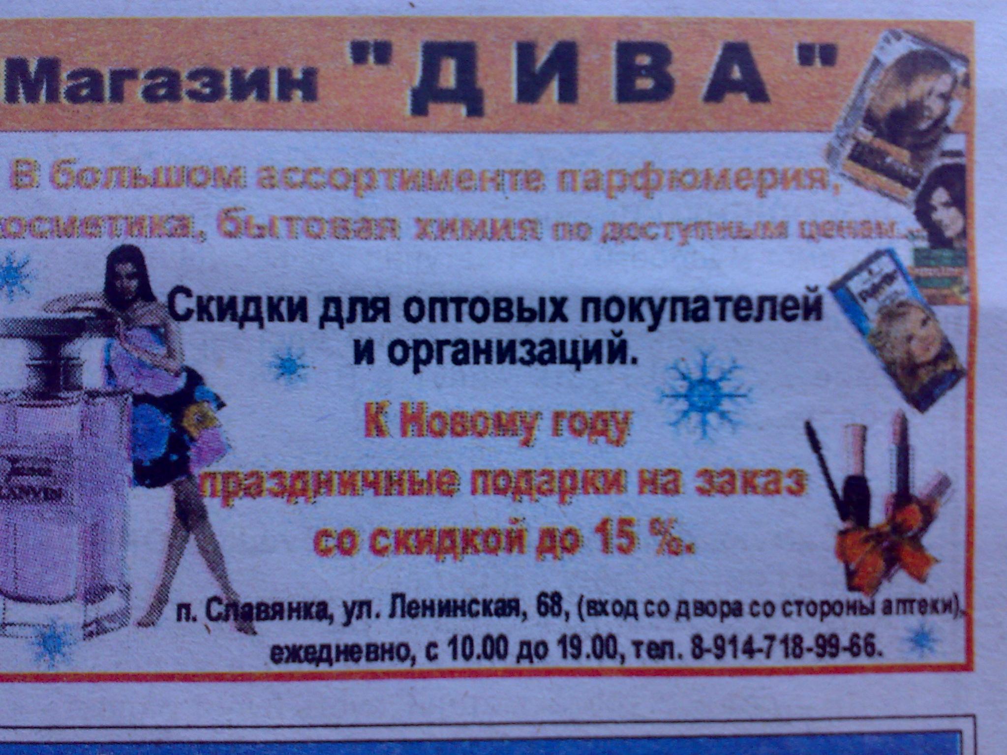

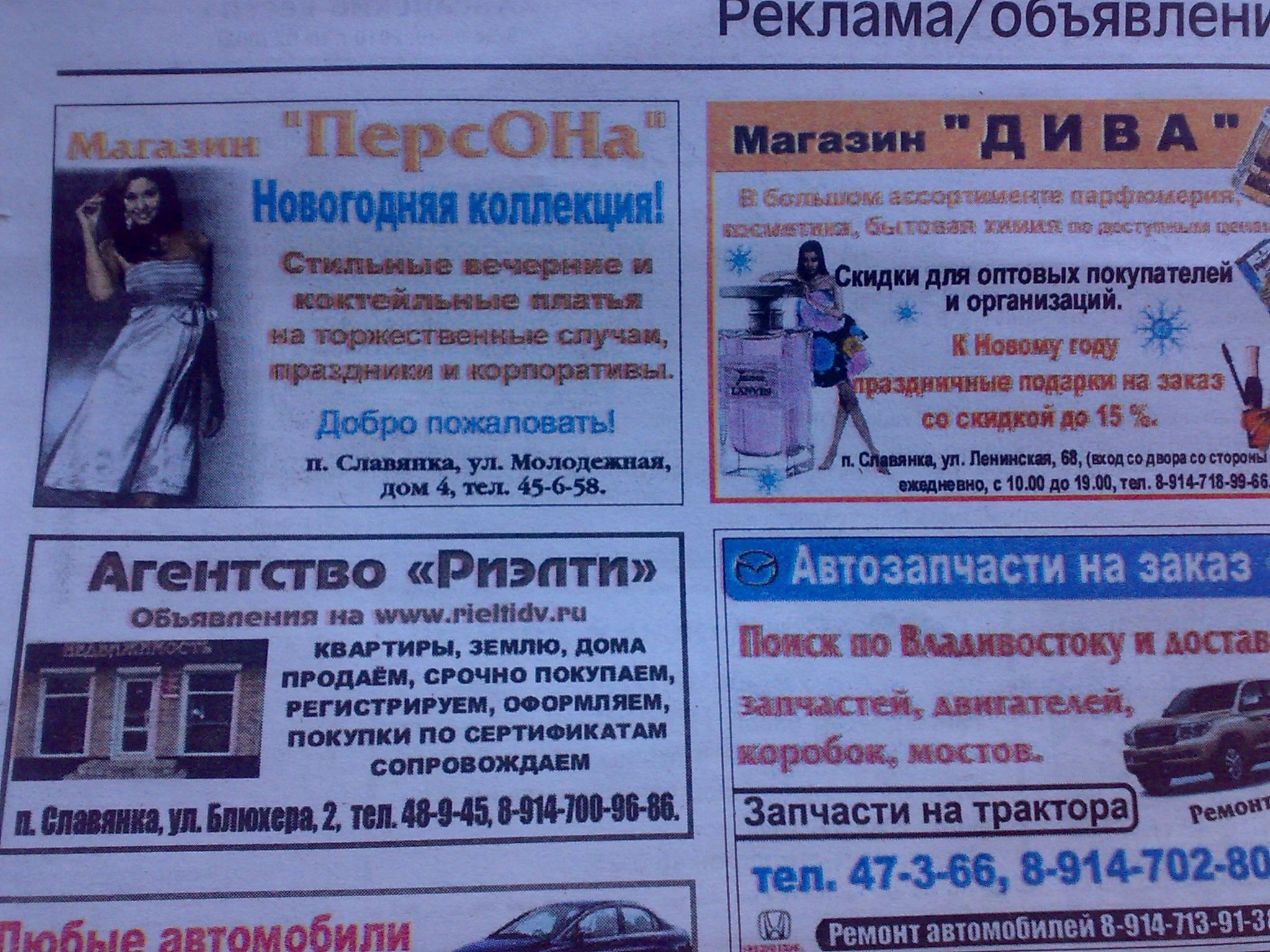

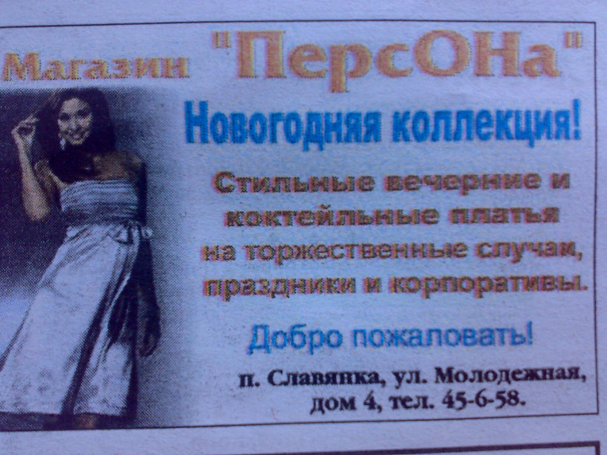

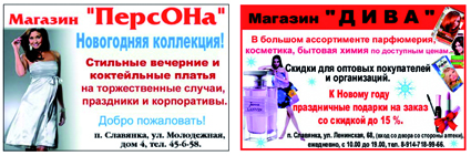

делаем газету (все рекламы и снимки в CMYK), переводим в PDF
Мне кажется, беда заключается на этапе "переводим в PDF" - если ТС опубликует установки "перевода", беседа перейдёт в более конструктивное русло.

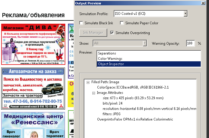

Господа, какие профили? В этой ПДФке просто дикие джипеги. С этим надо сначало разбираться, а не с цветоделением. Откуда они такие там взялись?
