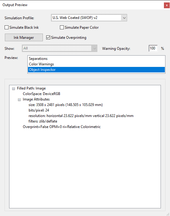

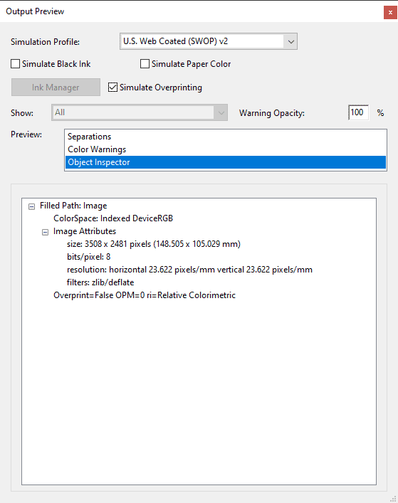

Вот я и спросил, не перевел ли, по случаю, ImageMagic такой PNG из режима Indexed Color в режим RGB
Похоже, что какое-то преобразование он делает, но я пока не понял суть этого преобразования (почему-то размер изменяется не значительно, хотя при переводе в 24 bit/pixel должен бы), если смотреть на PDF созданный напрямую из Photoshop, то
А, если конвертировать через ImageMagic, то
_MBK_
Пикирующий бомбардировщик
33 281
10 862
Судя по скрину, ImageMagic действительно перевел внутри PDF indexed в честный RGB с альфаканалом. Почему размер не изменился вы хотите спросить? Да потому что количество информации при этом переводе не изменилось и deflate сжал его до минимального размера и там и там.
