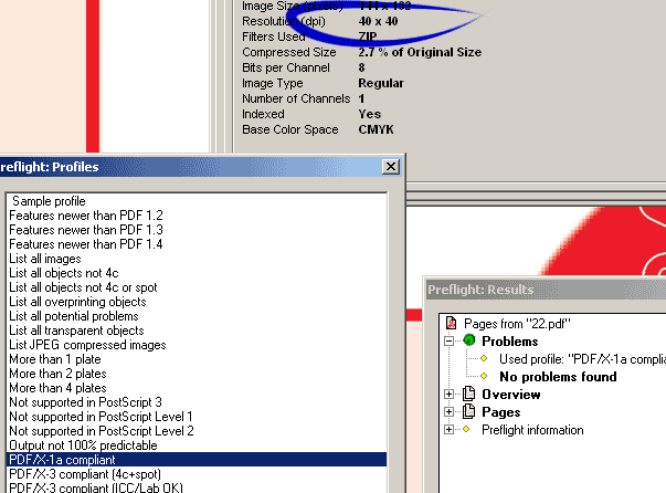

Стандарт - может быть. А вот 6 акробат ни сам, ни дистиллер ничего не регламентируют. Проба получена стандартным стлем PDF/X 1a и в скриншоте проверяется акробатовским Preflighte на это же. И заодно и PitStop-ом :)
Это только у меня из под оперы не вставляются картинки? Пришлось эксплорер разыскивать на машине :)

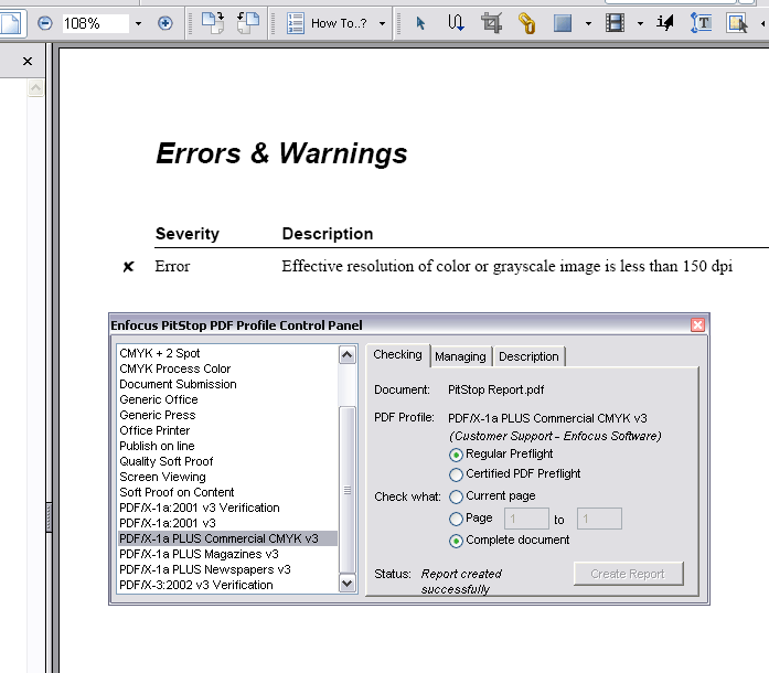

Но PitStop ты почему упомянул? Он-то всё правильно показывает (см. скриншот).
    15.8 КБ · Просм.: 1 071

Shlyapa сказал(а):
Distiller, и правда, это пропускает. И проверка стандартная. Увы.
Ну там я его упомянул, именно как видящюю это приблуду. Вопрос, что проверять питстопом надо догадаться, а при словах - соответствие PDF-X - большинство понимает PDF, выведенный с родными установками, не заругался - отдаем в типографию. А это - не панацея, как выяснилось.
Проверить то можно почти все, вопрос как это дедать на потоке... :(
