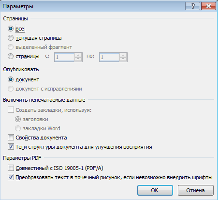

Ответ: PDF & Word
Думаю нигде, это как я понимаю все доступные настройки:

Ответ: PDF & Word
Да это понятно.
Вся проблема в том, что у Adobe PDF полно гибких настроек, а у вордовского кривоватого фильтра экспорта - их нет вообще. Видимо, постеснялись засорять офисному планктону мозги лишней инфой.
