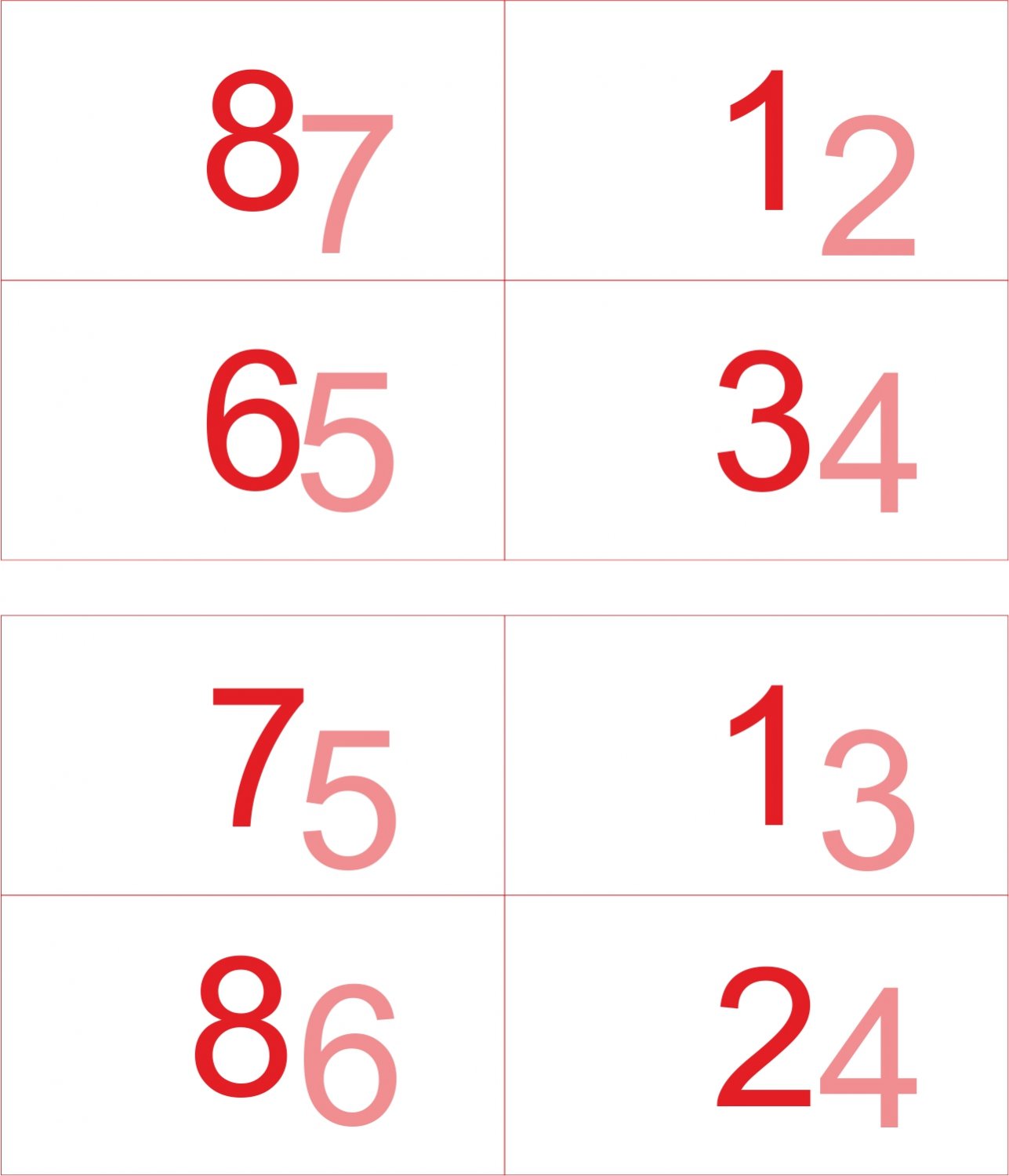

Принесли макет.
А5, альбомный, многостраничный.
Надо распечатать брошюру в готовом виде А5, альбом. В развернутом виде 420*148мм, посредине две скобы. Т.е. печатать надо на А3 листах. Возможно ли сделать настройки принтера так, что бы брошюра получилась?
У меня не получается. Раскладка страниц при печати должна получиться такая как сверху, а выдает как снизу. По другому не получается. Принтер с дуплексом.
Что я делаю не так?
Спасибо.

Если надо, сделаю скрины, какие делаю установоки в драйвере.
лучше вывести все в PDF, а спуск сделать в Quite.
Word может печатать брошюру, но по два комплекта на лист для него уже перебор.

То что делал макрос для 97 ворда в 2003 завезли уже в базе, а в современных еще и расширили. В принципе с этим набором можно попробовать решить задачу ТС, но есть более легкие и универсальные пути.
