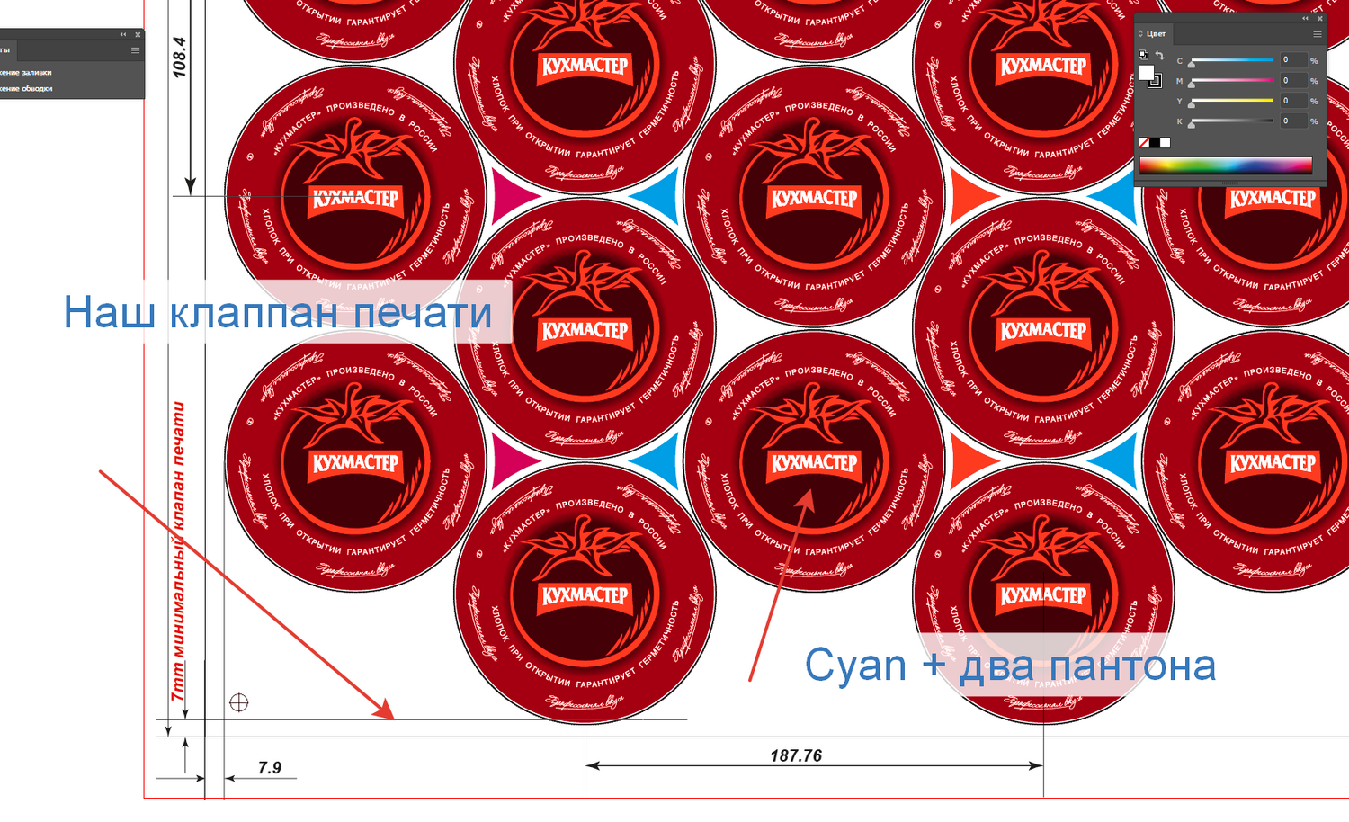

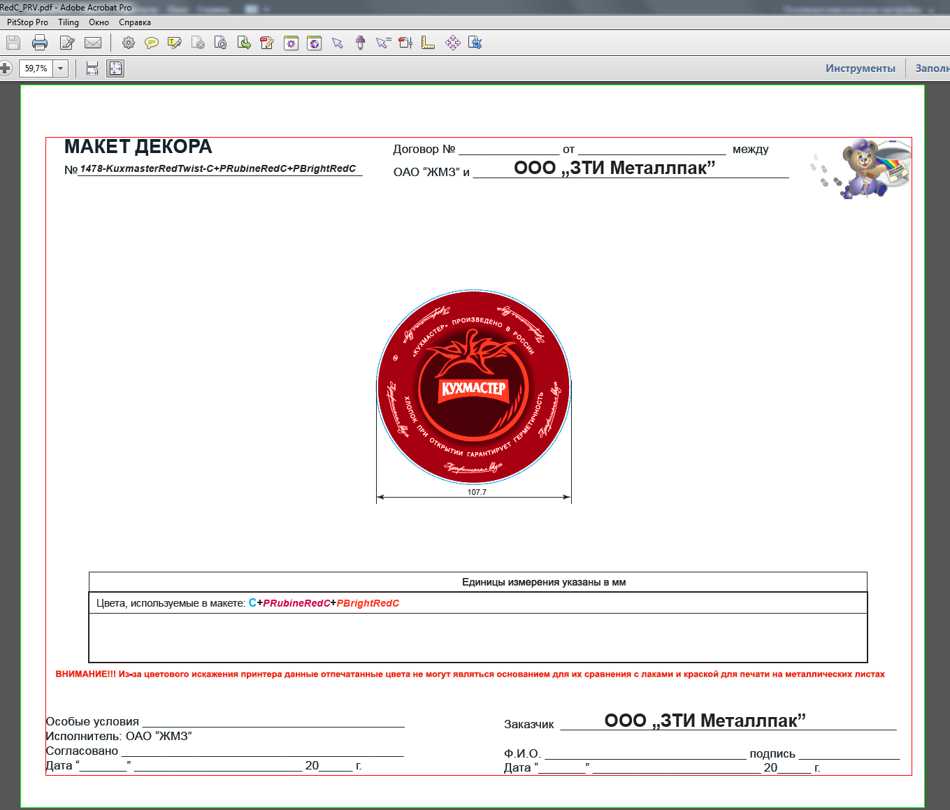

Можно ли как то предположить, какой получиться цвет на печати.
Печать двумя Panton - ами с добавлением циана?
О технологии печати:
Печать офсет по жести ( не сухой) на двух секционной машине. )
макет прилагаю.

выгоняем триадную тестовую таблицу, где вместо M и Y заливаем 2 наших красных Pt. Делаем "CMY"-профайл, если не на голом металлике это все (если есть белая подложка, к примеру)... - и хоть в фотошоп его, хоть в иллюстратор.
Если на голом металле - только визуально, имхо по той же таблице в качестве КолорБука

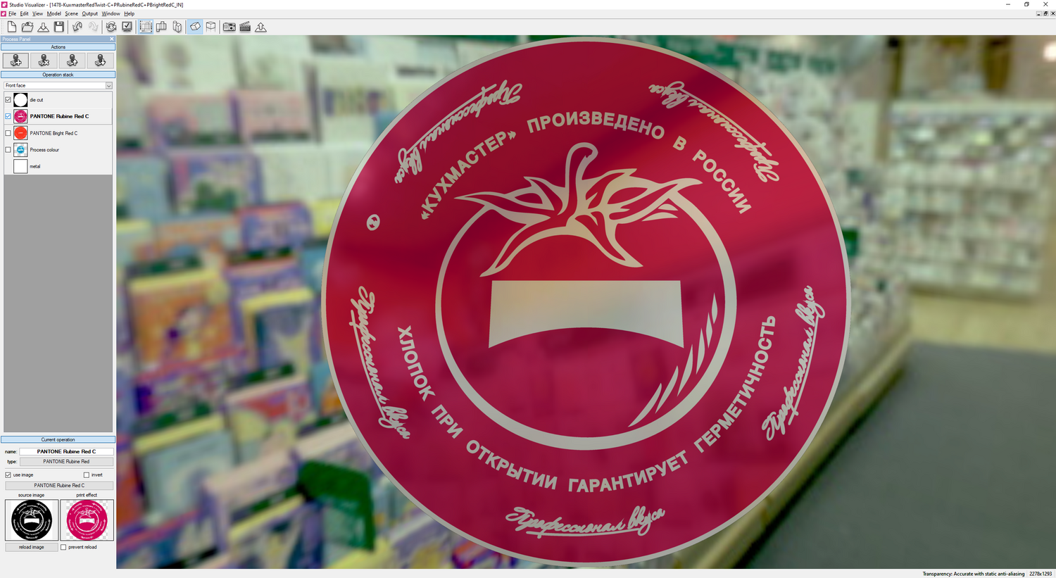

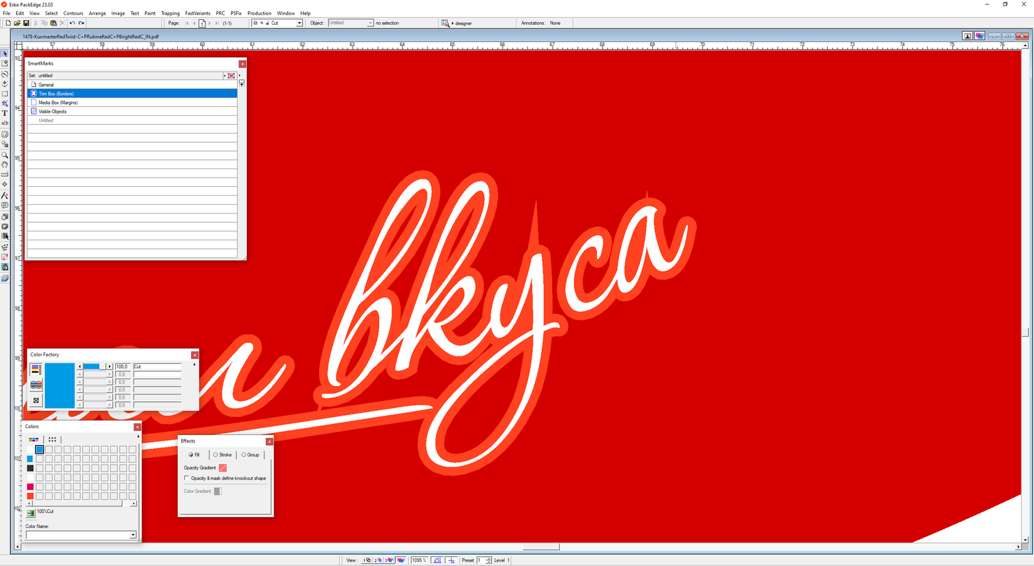

Что то подобное получите. Синить таки будет
и тут починить не забудьте

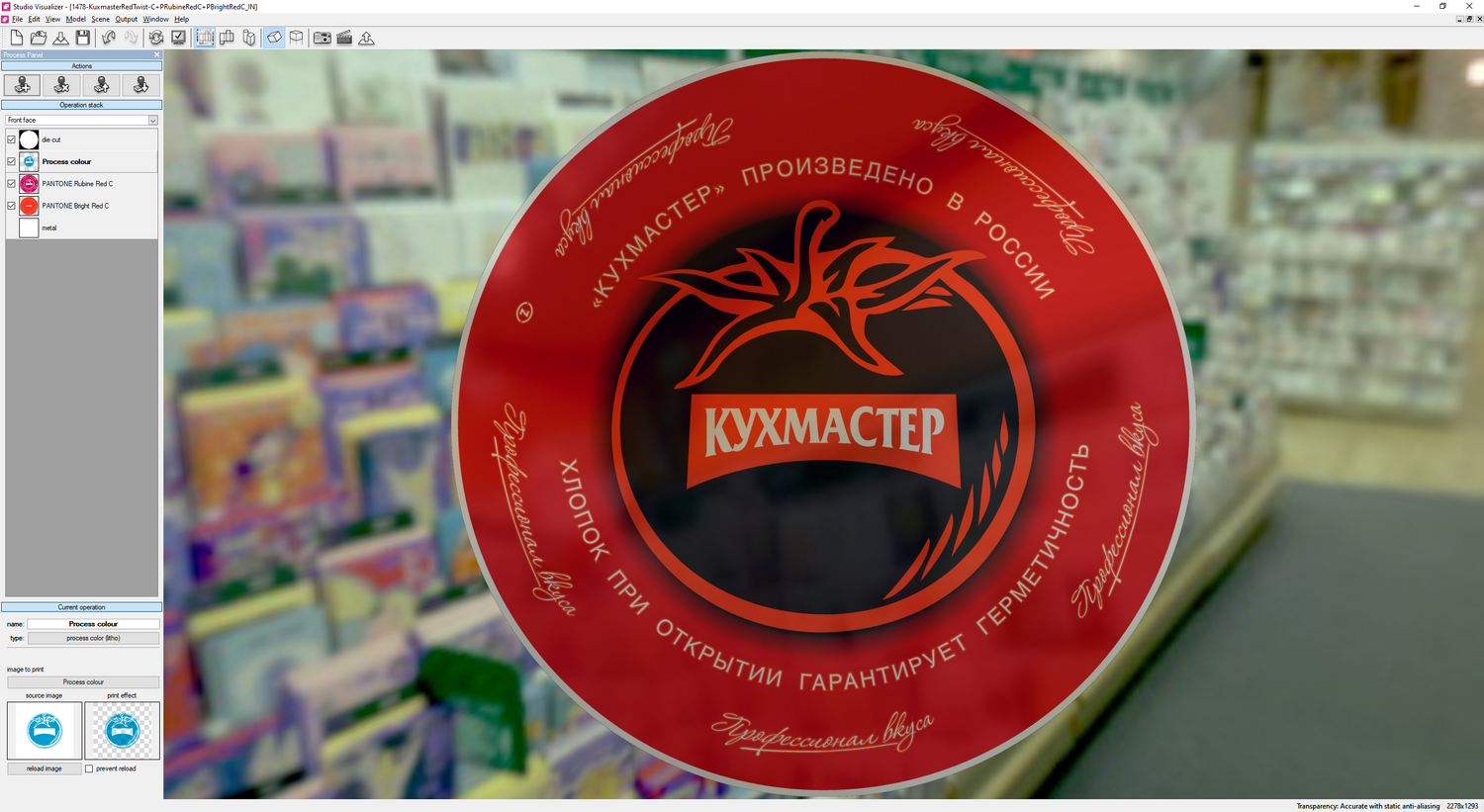

все по вашему макету. Основа

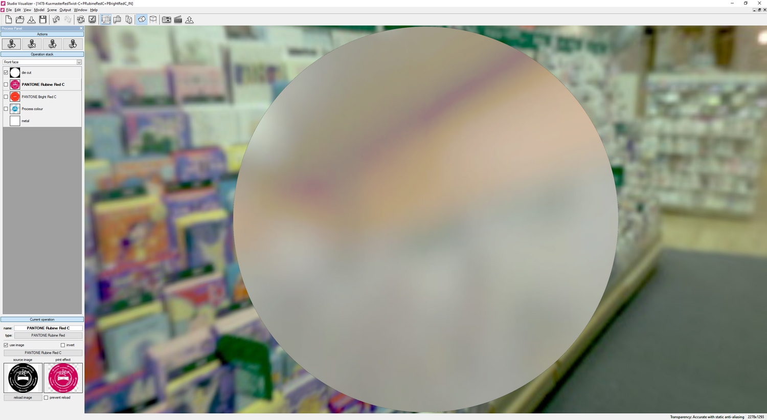

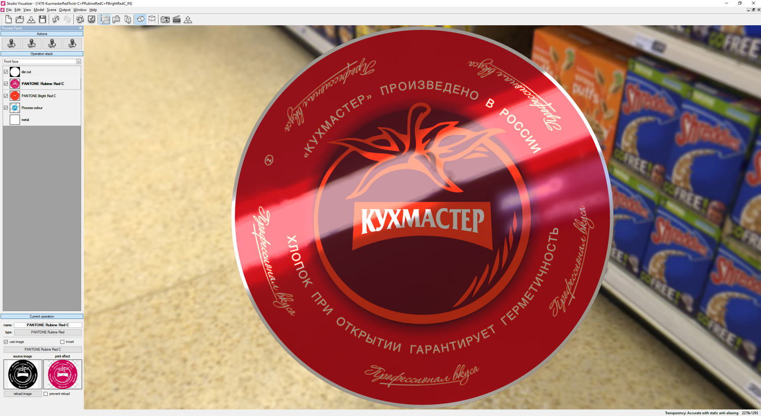

далее поверх рубин

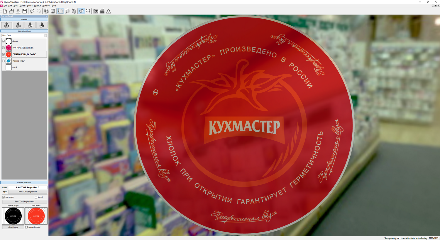

далее сверху красный

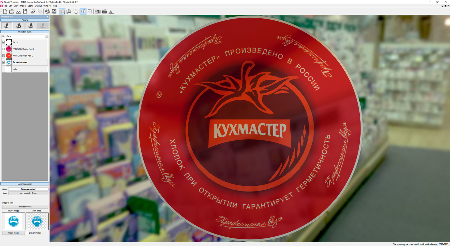

и цианом полируем
Это нормально, что текст затрепили, а контуры помидорки, где еще циан ложится — нет.

Короче. Всем огромное спасибо за помощь. :)'alil'
Было поучительно и полезно. Оказалось, что заказчик на другом заводе печатал этот заказ в один пантон и заказывал фирменный пантон. Второй пантон в макете , это второй проход. Пытаюсь выяснить рецептуру пантона. Всем спасибо.
Надо было затащить сюда фото образца (если закзчик дал) — так было бы больше пользы.
Не очень понимаю, что там профилировать собрались. Жесть зеркалит (полагаю, она не зашлифована), типовым спектрофотометром это не замерить.
Данная работа печаталась бы, не по металлу, а по "Праймеру" ( белой эмали). Так что замерить возможно. )
