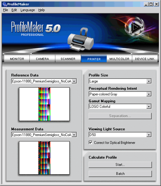

Параметры в аттаче.
Rendering intent только perceptual, поскольку он нацелен на пониженную освещенность условий Р2 -- 500 люкс против 2000 люкс при relative (подробнее об условиях просмотра см. здесь)
Отмечу, что выбор целевого освещения оправдан только тогда, когда освещение это точно известно (и его можно измерить или, по крайней мере, выбрать из списка стандартизированных, скажем F11). Когда освещение переменчиво, то не остается ничего, как выбирать D50. Но если, к примеру, стены помещения крашены в синий, то D65 (редко).
    69.5 КБ · Просм.: 1 124
