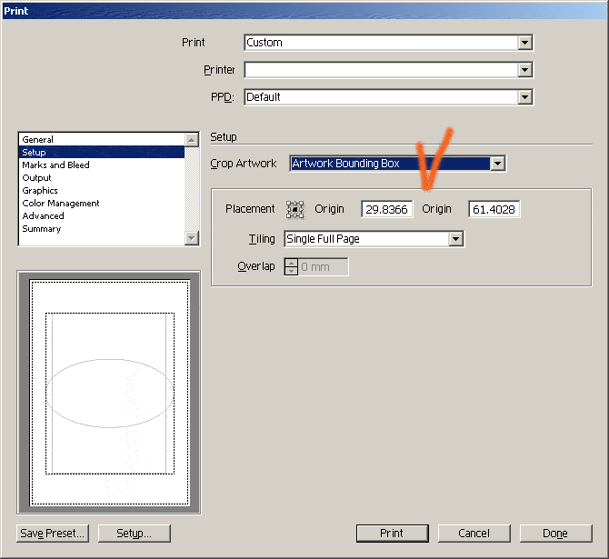

Ответ: печать из CS3
Ничего не изменилось

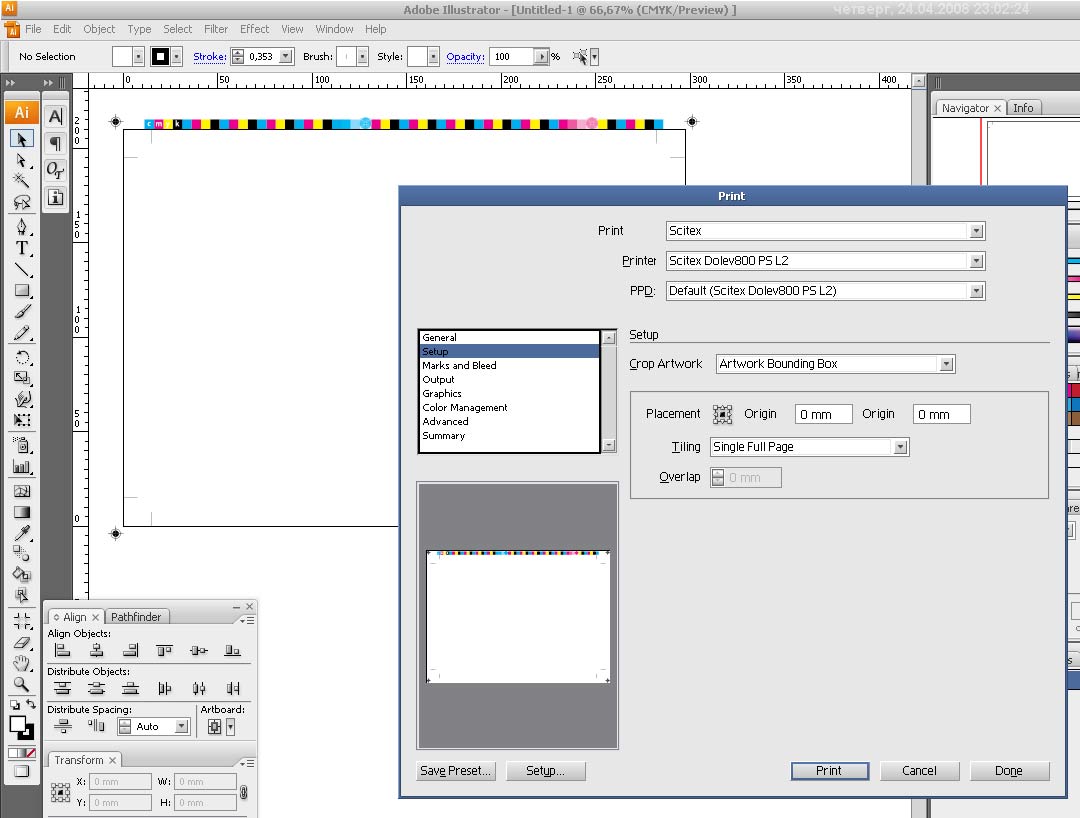

Вы ставите метки, кресты , линейки которые вам предлагает ил. Почему бы не поставить свои? И всё поместится. Например см. аттач
qsedftghk
Вы действительно так неэкономно расходуете картон, как в аттаче?
Ужос.
Evgen сказал(а):
qsedftghk
Ужос.
нет конечно, это всего лишь для примера... =), что, мол, можно печатать в ps все что за границей страницы
