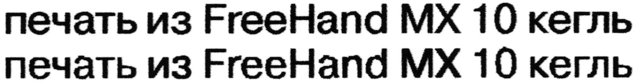

Странно, у меня этот эффект был всегда, шрифты в порядке
при переводе в кривые, линии не изменяются,
сейчас стоит epson 4000, раньше были 740, 760, 880 и др.
возможно на них было менее заметно.
Вложил скан для ознакомления, пробовал на 720 и 1440 dpi
одинаково печатает.

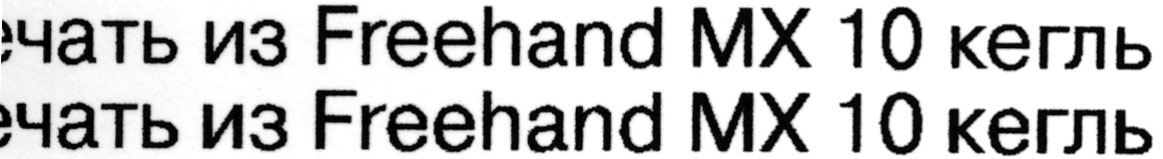

Забыл, сказать что печатал с мака OSX 10.4.7
верхний вариант текст не в кривых,
напечатал из XP, заметно отличается от мака
текст тоньше и изменения при курвировании не так заметны
вероятно это особенность драйвера епсон под OSX

Ответ: печать из FreeHand на Epson
