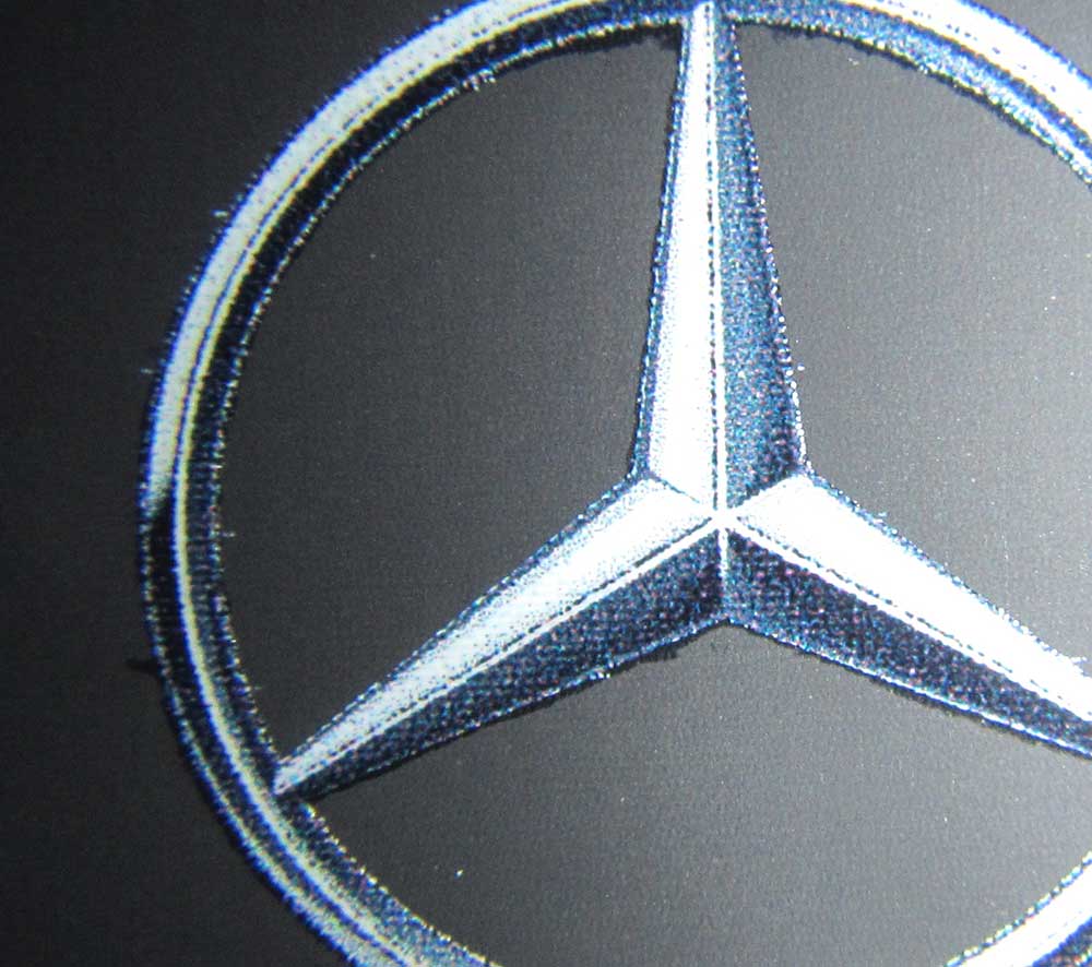

То, что УФ делает? В принципе - нет или да, но не так кузяво ;-) В аттаче - бумага 300 грамм, аццкая черная плашка, сверху ламинат, потом печать УФ белый-СМУК-Лак. Сразу - почему так сложно - потому что на обороте дб белая бумага с черным текстом, и ФИО вписывается. Почти ваш вариант, сорри за качество фото, снимал мыльницей ;-) И да, диаметр логотипа - 20 мм
    89.5 КБ · Просм.: 867
