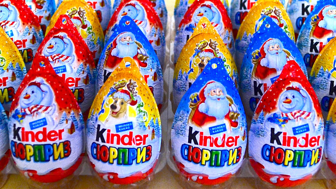

Коллеги подскажите пожалуй (может у кого был такой опыт). Интересует печать на фольге а малых количествах от 1 до 200 оттисков (ттоесть флекса не подходит) как можно реализовать или какое оборудование справится с такой задачей. Если у кого есть координаты таких компания в Москве и МО поделитесь буду примного благодарен. Конкертная задача печать упаковки для шоколадных яиц.

Надо учитывать экологичность красок, не все имеют сертификация к пищевой печати.

Экологичность это уже второе. Первична технология которая справится с такой задачей. Флекса очень дорого 200 оттисков т.к. платить прийдется как минимум за 10000 оттисков + формы

Тампопечать, шелкография

Есть лазерные принтеры 5 красок но я думаю он долго не проживет с фольгой

А почему на цифре такое не напечатать?
HP Indigo, насколько я помню, печатает по фольге.

Indigo, Durst - все они печатают по фольге. Смотрите, что в вашем регионе доступно. По качеству это однозначно лучше и тампопечати, и шелкухи.

"Ферреро Руссия" тему одобряэ :)
Вообще такие вещи печатаются вовсе не в 4+1. А по сабжу - можно попробовать на аналоговом хромалине, уж всяко дешевле и качественнее выйдет, чем тираж на флексе.
