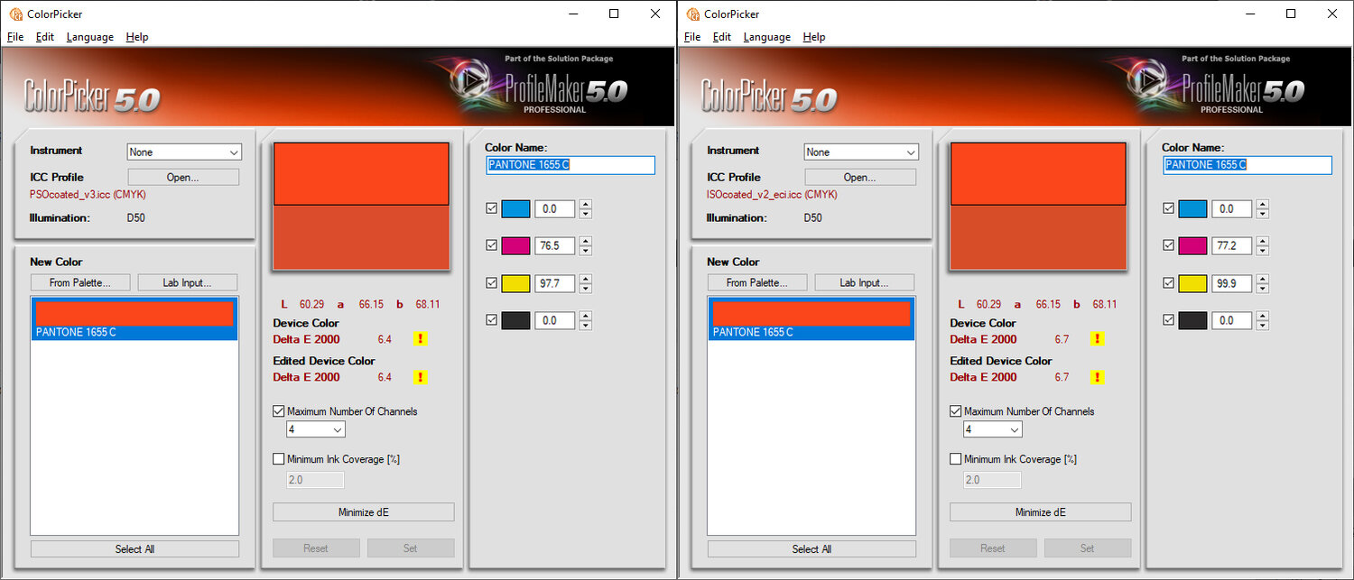

Интересно, что при 2 гр в sRGB не вписывается, а при 10 гр вписывается в sRGB - такой пограничный цвет.
Сложность его имитации на принтере без чемпионского охвата в том, что будет выходить либо темнее, либо менее насыщенно
