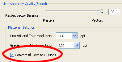

yorik01 сказал(а):
где же все-таки точно выставляется эта опция ?
Print | Advanced | Transparency Flattening | Convert All Text to Outlines
Насчет прозрачности читай форум — об этом говорено-переговорено...
Я пользуюсь экшеном WelcomeToCurves под PitStop от banIDit. Еще эту ветку почитай.
    4.2 КБ · Просм.: 758
Ответ: печать PDF
для какой версии Акробата? - у меня 5-ый
Ответ: печать PDF
Ну да, в начале своего поста еще помнил, что нужно указать, в конце забыл. Извиняюсь.
Скриншот с версии 7.0.7.
