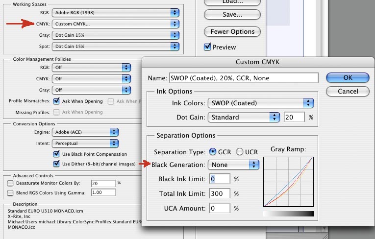

Каким образом CMYK фотографию разложзить на CMY???

Это легко с вектором, а что делать с растром, можно ли пременить какой-либо профиль
Ответ: Печать полноцветного изображения CMY
GEO-777999 сказал(а):
Переделить с Black Generation - None :)
minos сказал(а):
Сокротить на 1 краскопрогон. На 1-красочной машине - это существенная экономия.
А по подробнее...
В фотошопе так примерно. В Color Setting выбираете Custom CMYK.
Ink Colors, Dot Gain и прочее - по вкусу.
    118.5 КБ · Просм.: 1 104
