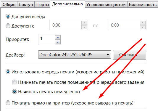

к сожалению вы скрыли название принтера ...но попробуйте
в свойствах принтера кое-что поменять
Кроме того - если принтер постскрипт - там наверняла есть очереди
например для EFI и Creo
Hold, Print, Direct или Store, Process and Store, Print and Store
Если поменять очередь на Print - это будет аналогично нижней строке на скрине
Принтер не будет дожидаться помещения всего задания,
а начнет печатать и принимать одновременно

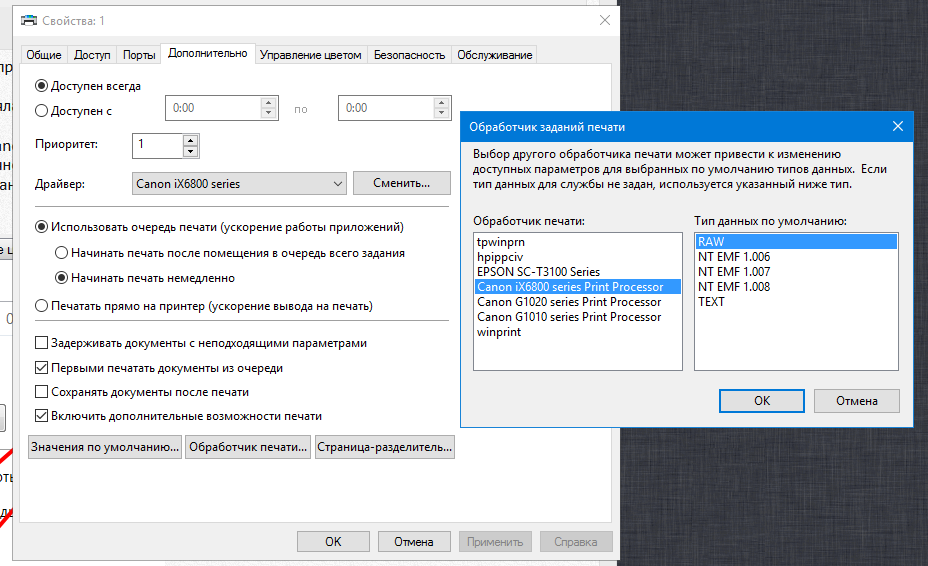

Принтер крайне простой, ix6840 canon
rastaspb
12
Спасибо! Попробую покопаться в этих настройках..
к сожалению, эти настройки не влияют на скорость и на вид печати.. Все еще ищу решение быстрой отправки на печать файлов( А пока приходится либо пользоваться CS 2003 года, либо отправлять 1000 копий минут 30 из новых фотошопов

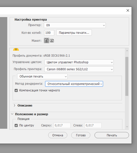

вы бы окно печати и окно настроек принтера приложили... А так обычная опция Collate/Копии в подбор.

Окно настроек печати? оно у всех одинаковое) Или я не понял вопроса?)
А так?
