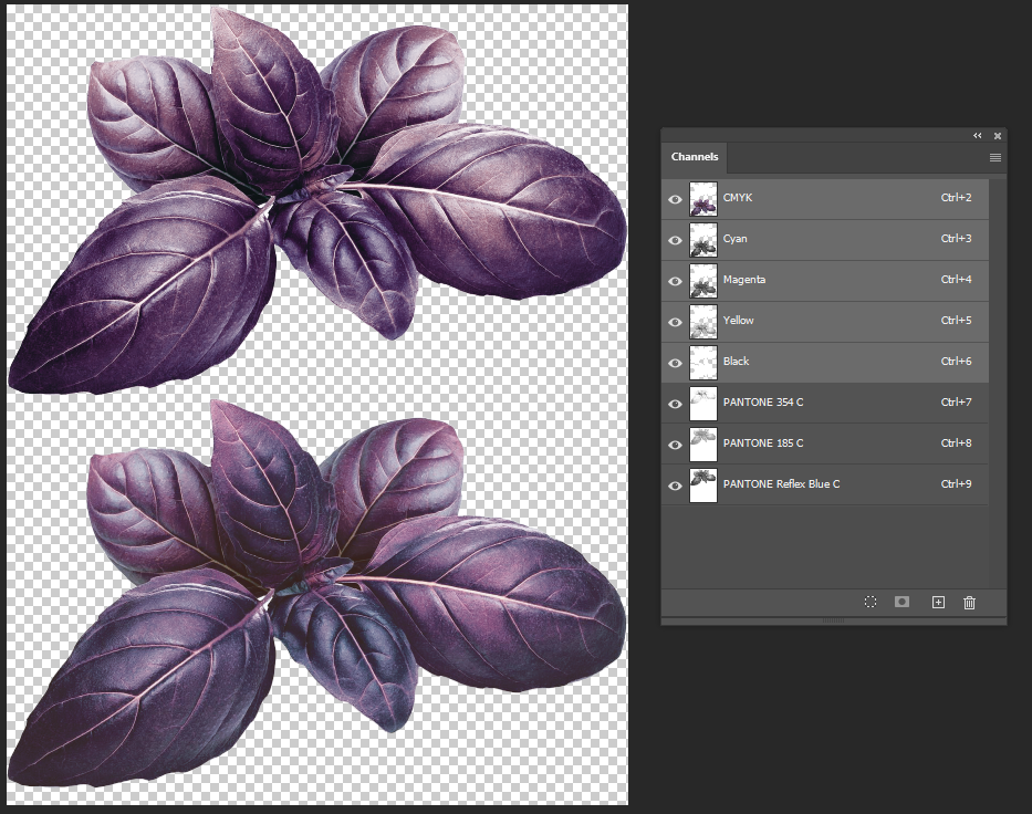

Делал тут этикеточку одну и что-то так сложилось что цвета в ней (красный, зеленый и синий) печатать желательно пантонами. Но вот фоточка в CMY. Так эта фоточка прекрасно и в пантоны разложилась. Вот и получается печать RGB красками возможна. У меня конечно флекса и анилокс на синем скорее всего убьет весь растр, так что печать буду CMY. Но если на глубокой печатать, то там наверное проканает (тока дорого блин такие эксперименты проводить).
Технолог наш тоже со мной вместе ржет стоит, кричит: "дайте я ему втащу, RGB он печатать собрался".
А реально никто такие профили не строил?

На мой взгляд это частный случай удачного попадания. С другим изображением не факт, что будет так же хорошо. Сомневаюсь, что есть универсальный рецепт набора из 3-х пантонов.
Делить можно в какие угодно каналы. Если отпечатать фингер и использовать специнструменты. Варианты есть. Главное, чтоб колористика в принципе позволяла получить нужные цветовые ощущения.
Ну это то понятно. Желтенький цвет такими красками на получишь например.

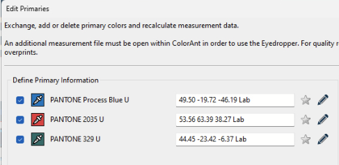

Чем такие профили строите? Данные откуда берете? Тестовую печать делаете?

Нужна хотя бы одна тестовая печать шкалы, состоящей из 306 цветовых полей.
В результате тестовой печати будут получены цветовые координаты наложения растров друг на друга,
но что самое важное – значения TVI для каждой печатной секции.
Потом в программе ColorAnt подменяю спектральные измерения смесевых красок при тестовой печати на другие, в текущий момент необходимые.
По результатам такой "виртуальной печати" в ProfileMaker 5.0.10 делаю icc-profile.
Затем в Photoshop можно поканально, например, при помощи Curves корректировать изображение.
Недавно делал для такого набора:
