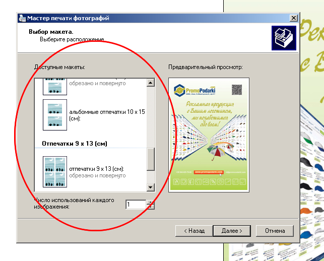

Кстати, драйвер печати в Windows (у Вас ведь эта ОС?) хоть и кривовато, но умеет располагать несколько вещей налисте, если речь о картинках (jpg, например).
Я говорю про вот это

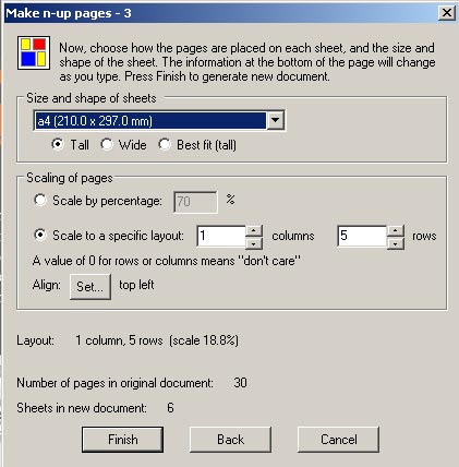

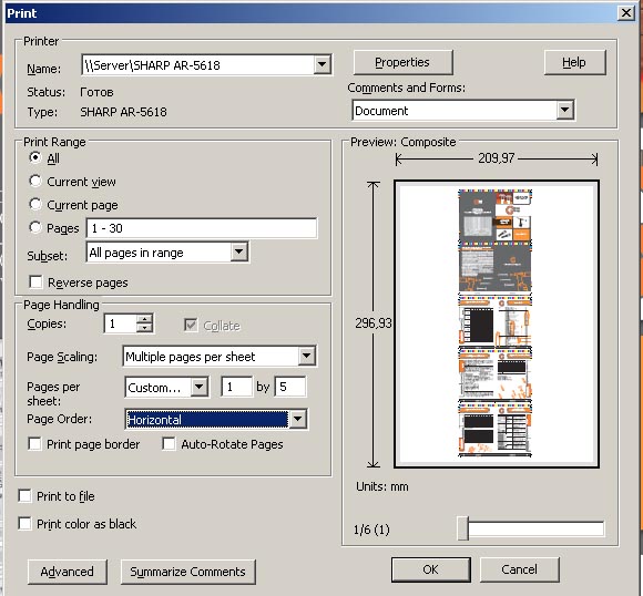

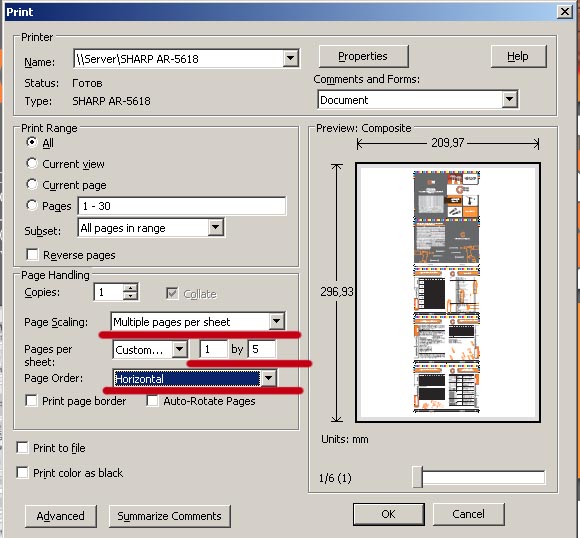

А почему нельзя прямо из Acrobat'a напечатать пять штук на листе?
Если нужно точнее -- Quite Imposing Plus\N-up pages:
    91.4 КБ · Просм.: 527

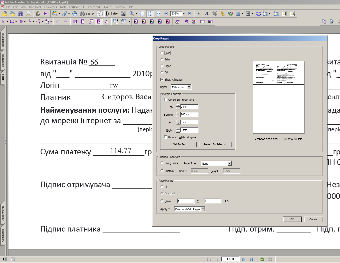

Хотелось бы эти 3 счета на одной странице сразу
Acrobat Professional есть? Если есть, тогда пост #6 самое то. Предварительно только отрезать на всех страницах снизу по 200 мм,
и сразу после этого пост номер шесть.
