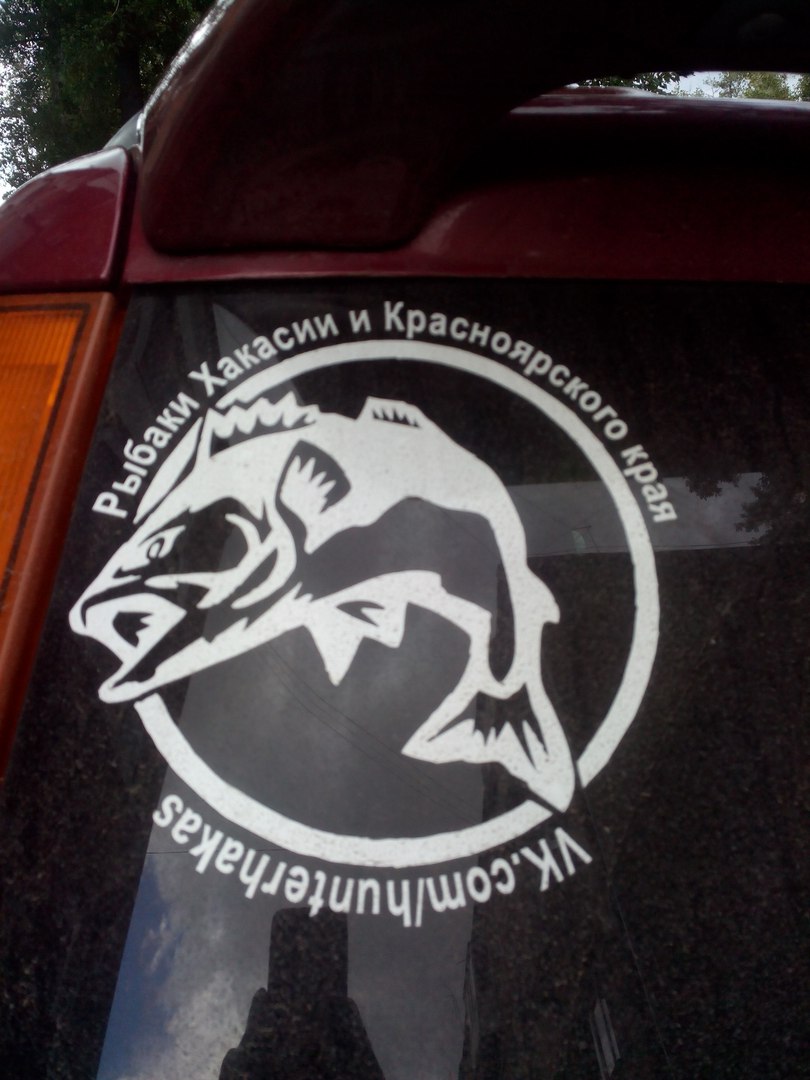

Здравствуйте, подскажите пожалуйста как сделать такой стикер?, есть принтер струйный, прозрачная самоклейка, простая самоклейка белая, получится такой стикер сделать?

Если принтер печатает белилами то почему бы и нет?
А так лучше из белой самоклейки вырезать плоттером и аппликацию сделать

Обратиться к специалистам.
Оптимальное решение (и словосочетание для поиска) - "плоттерная резка".
Например:
Услуги в сфере наружной рекламы
Плоттерная резка, плоттерная, аппликационная резка виниловых пленок.
Плоттерная нарезка - Рекламное агентство «Ракурс»
Печатать ничего не надо. Надо просто вырезать из пленки и наклеить.

Важно (для раскроя): стикер должен быть в векторе.

то, что на этом фото, больше похоже на неаккуратную покраску через трафарет.
А трафарет что, ножницами резали? 'fp'
(Даже если и трафарет - опять же резали плоттером "негативное изображение", накатали на монтажную пленку, перенесли на стекло, потом уже краской).
Еще раз ключевое слово: "плоттерная резка" - дальше по вкусу.
Мы в детстве трафареты резали ножницами / бритвенным лезвием. ))
Больниство подобных надписей в современном мире делаются пленкой и плоттерной резкой.
С чего вдруг @jeine взял, что это по трафарету сделано - непонятно. "Неравномерность" белой плашки - это просто грязь (есть на всем стекле), а неровные края картинки (рыба и окружность) - скорее всего, результат быстрой трассировки или не очень качественного исходника. Буквы, наоборот, сделаны довольно ровно и без рваных краев - это явно не трафарет.
Да и вообще, довольно сомнительное занятие - марать стекло машины краской (но, возможно, в Армавире так и делают)))), если можно культурно, быстро и недорого поклеить все пленкой.
