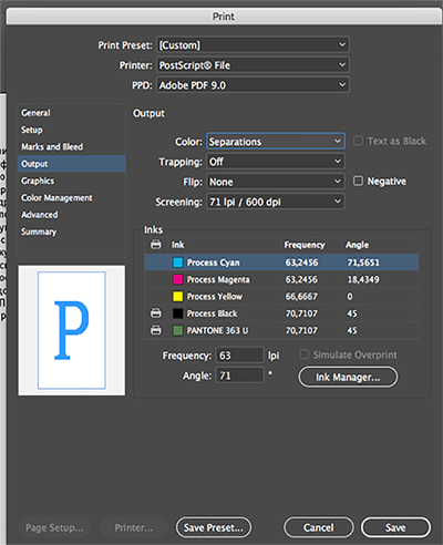

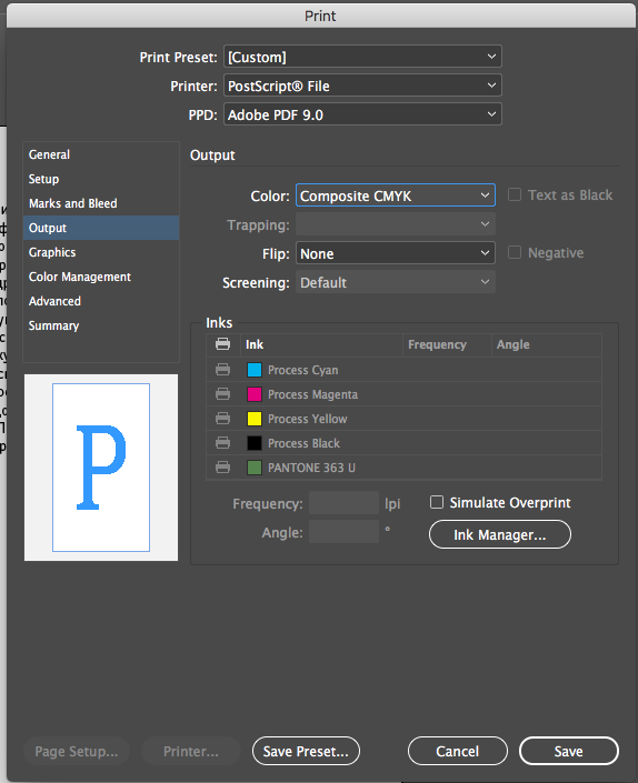

Добрый день! Печать будет в 2 краски (черная+ пантон). Как правильно записать PDF из Индизайна? Если писать через Acrobat Distiller. Какие тогда установки нужны при записи PS файла? Выводить как Composite CMYK с пантоном или как Separation в два цвета? Если как Srparation, то нужно что-то делать с линиатурой и углами?
    100.9 КБ · Просм.: 51
    68.4 КБ · Просм.: 50

Стоит спросить у принимающей стороны. Я бы предпочёл композитный экспортированный.

1 - ни в коем случае не далать сепарированый файл т.к. добавить треппинг при надобности будет тот ещё процесс.
2 - проверить композитный файл на наличие "не нужных" цветов и при наличии таковых доработать.
3 - отдать принимающей стороне.
Да, так и сделаю. Они ведь смогут использовать из этого композитного PDFа только черную и пантон, а остальные (пустые) отключить, я полагаю.
