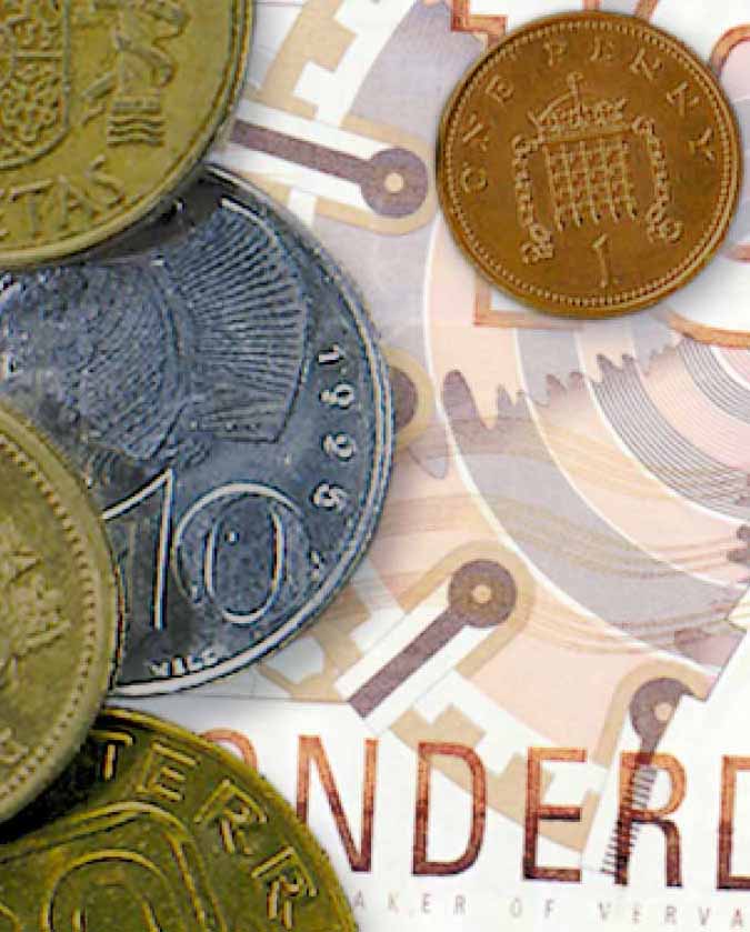

Shanil O'Kil
М.б. можно проще (см. картин.)? Здесь по золоту и серебру (плашки) полноц. печать.
Обратите внимание, что целая монета другого цвета, нежели чем три "обрезанные".
