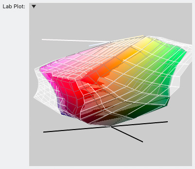

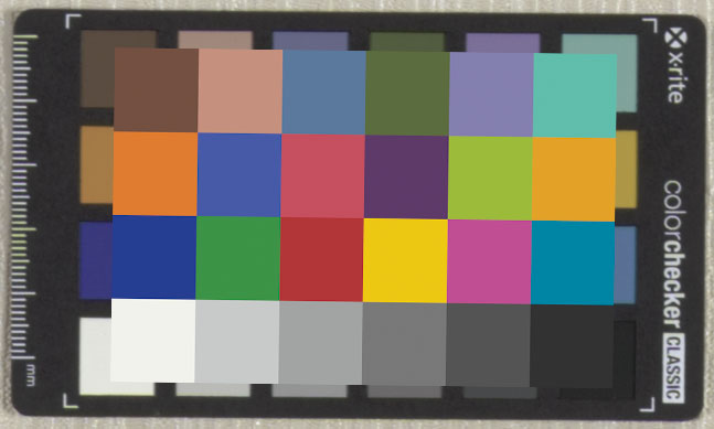

Если я на этапе 2-3 использовал при сохранении в Adobe Camera RAW из DNG (с примененным DCP профилем) в тиф с Pro Photo или Image P3 профилем, то потом, после построения профиля по этому TIF файлу в i1Profiler насыщенные тона заметно не совпадали.
Насколько я понял, причина была в том, что абсолютные значения, скажем в синем вместо 0, 22, 142 (sRGB) становились 32, 21, 114 (ProPhoto) и я предположил, что это сильно далеко от того, что ожидает увидеть i1Profiler в отсканированной мишени, и поэтому после применения построенного профиля к этому файлу насыщенные тона не дотягиваются. Кроме того, даже если на этапе сохранения из DNG в TIF часть цветов ужимается, то затем, после применения профиля построенного в i1Profiler все цвета восстанавливаются, насколько я понимаю.
Да и характер живописи такой, что там нет настолько насыщенных цветов, которые бы сильно сжимались, или бы прям отсекались бы при сохранении из DNG в TIF (на знаю какой метод преобразования используется в ACR – его можно выбрать только при преобразовании в CMYK, при конвертировании в RGB профиль галочка недоступна)
Вот пример того, что получается, если сохранять в TIF ProPhoto.icc

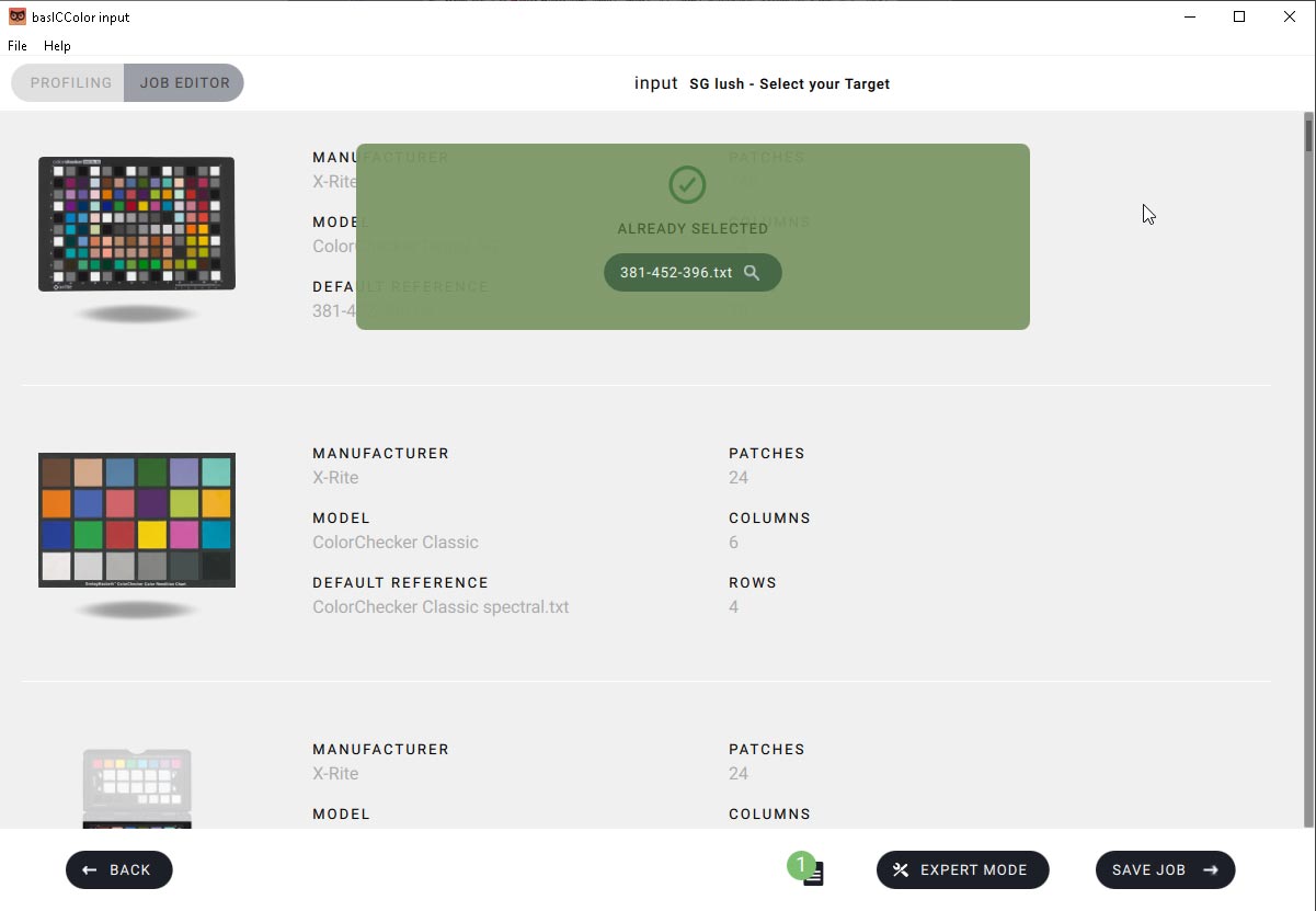

Построены профили на одних и тех же изображениях в i1Profiler и BasicColorInput. на первый взгляд BasicColorInput делает изображения более теплыми, и цветовой охват профиля заметно больше, чем у i1Profiler.
Кроме того, если для одного и того же тифа построить профиль i1Profiler и BasicColorInput применить к профиль к изображению и проверить его в том же BasicColorInput, то последний показывает большее дельтаЕ в файле сделанном в BasicColorInput.
Кроме того, нашел еще Lumariver – он вроде бы хорошо строит профили, и настроек больше. Если найду рабочую версию, еще и его работу планирую проверить. (может кто поможет?)
Проверять планирую промерами на полотне картины i1Pro2 и сравнением с файлами с примененными профилями.

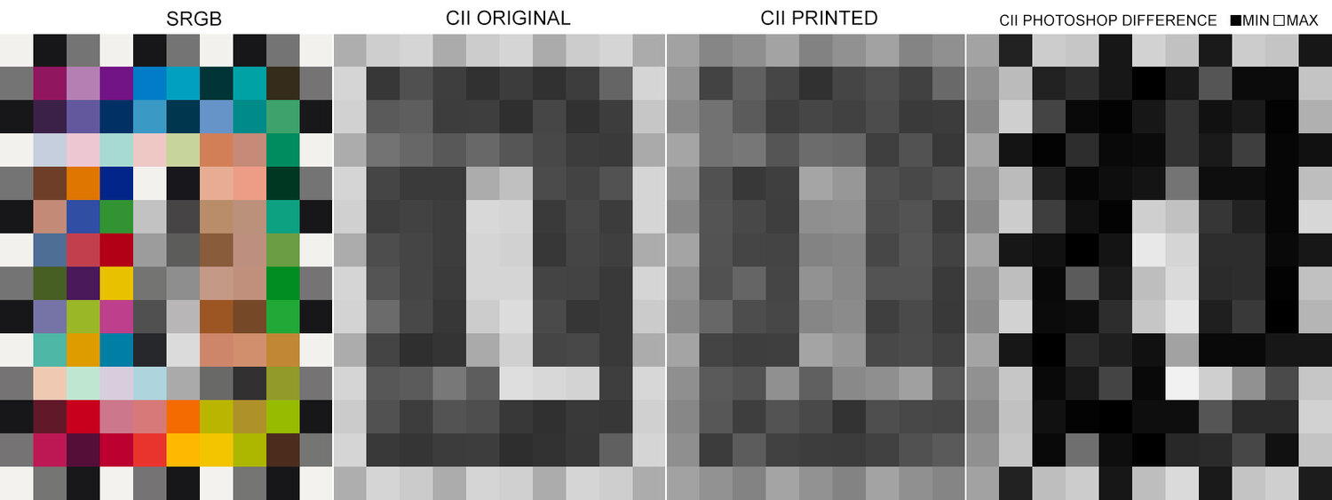

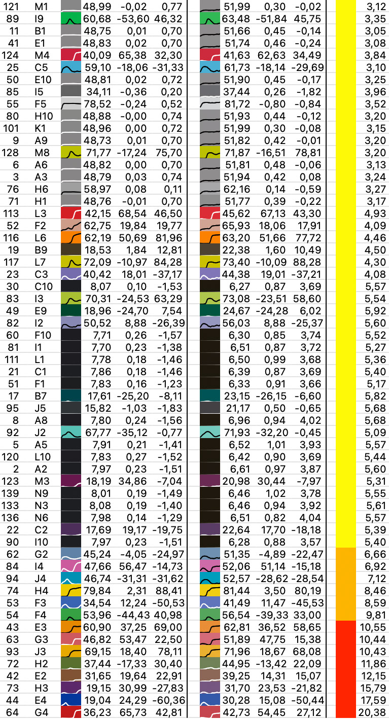

В общем, получил референсы от напечатанного ColorChecker SG.
CII
IDD65ABCEF2F7F11Aver
Printer0,912,350,421,090,914,492,011,701,74
Original0.892.480.350.990.814.321.952.571.79
DeltaE76, конечно, местами очень не очень
И я не знаю, как определить по спектрам, бумага с отбеливателем или нет?
Если считать что основной параметр важный для меня это CII, то мишень вполне удовлетворяет требованиям, при том, что я могу перемерить мишени сам. Или то, что некоторые патчи (особенно в насыщенных тонах значительно недотягивают до оригинала, означает что охват профиля будет заведомо меньше?
Если мишени у этого продавьца не подходят, то может подскажете кто продает качественные мишени, которые подойдут для моих нужд?
p.s. замеры прикрепил к сообщению

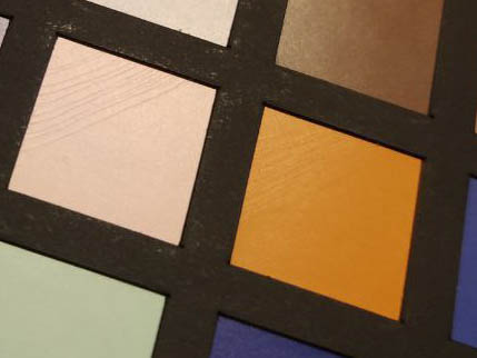

Есть вариант купить б/у color cheker sg но с дефектами – потрескались местами патчи. Из разговора с продавцом похоже что мишени какое-то время были в очень сыром помещении, от чего может бумага меняла размер и поэтому пластиковые патчи трескались. Или это воздействие УФ лучей, или просто старая очень мишень?
Боюсь, что потом пластик просто будет рассыпаться в местах трещин.
Стоит брать такую или нет?
таких патчей около 10, в основном серые, почему-то. и по краям мишени

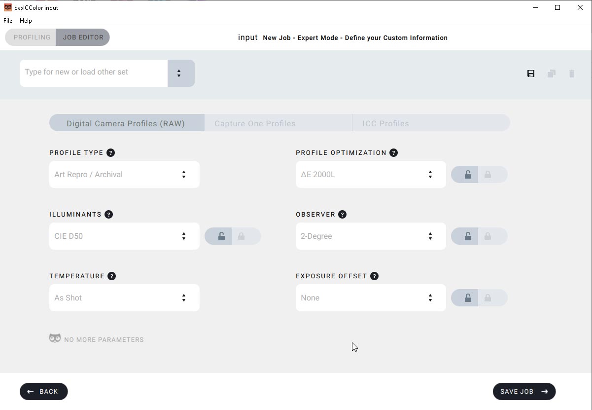

В iProfiler - встроен древний Монако - он заточен на сканеры.
Пока остановитесь на dcp профилировании. Лушникова мишень очень прилична, подгружаете референс в BC и она даст результат ~1,5 средний на сайте delt.ae - Если Вы решите следующие Задачи:
- поставить свет (мягкий, рассеянный), добиться равномерности освещения мишени и отсутствии бликов на чёрных полях, и то, и другое иллюстрирует BC.
- Минимум телодвижений в конвертере (при использовании профилирования - правильный ББ необходимо выставлять в фотоаппарате), диафрагму подбирать придётся, что бы значения серых полей L=50 сразу после построения и подключения профиля в конвертере.
- Минимум тоновой коррекции в конвертере сводится к подрезанию тонового диапазона крайними точками кривой до получения значений белого, серого и чёрного при этом контролируя получившиеся значения градаций серого - при хорошем профиле они получают нужные значения автоматом.
BC6- даёт худшие результаты, чем 5.3.1 Мишени IT 8 заточены на фото, они глянцевые и дают худший результат, чем по пластиковым (хуже даже, чем Cch24, не говоря уже о SG), так что не теряйте с ними зря время. В своё время экспериментировал с количеством полей - дошёл до 4000 - игра не стоит свеч, 90 или как у SG - 92 поля равнораспределённое по локусу и в сумме дающая нейтраль и примерно полутон - достаточно для получения отличного dcp профиля.
Вот установки, которые рекомендовал при личной встрече Шольц (из команды разработчиков BC, встречались на конференции по оцифровке культурного наследия в Амстердаме), кстати он же подарил бумажную печатную мишень Dcam mini так, что они тоже работают с напечатанными на бумаге мишенями:
Работаем только с d2000.
Правда для живописи пластик лучше, чем бумага.
Повторное профилирование полученного tif, не требуется, если конвертация проведена грамотно - полученные улучшения (если будут) перекрываются разбросами параметров печати, тем более, что получив цифры значений полей мишени мы должны привести эти значения из относительного вида к абсолютному, чтобы получить на отпечатке значения равные значениям полей мишени - т. е. лишнее вмешательство в данные изображения лучше избегать.
Дальше идут нюансы допечатной подготовки:

CII
Вам бы хорошо CII посчитать с иллюминантом, который используется при фотосъемке полотен. И возможно неплохо было бы этот спектр осветителя использовать в расчетах цвета мишени.
