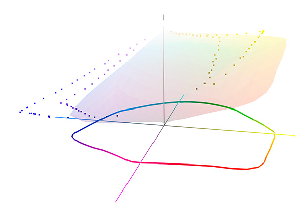

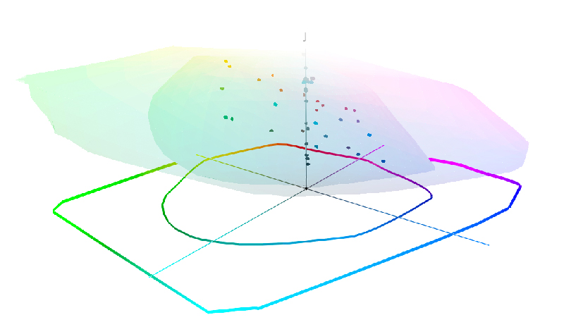

Скриншот с цветовым охватом профиля камеры (Самый большой), принтера Epson SureColor P9570 на бумаге Epson Semimate Photopaper и мишени «Color Checker Photo 2»:
На сколько я понимаю, цвета в этой мишени подобраны таким образом, чтобы кроме основных патчей RGB CMY и промежуточных более менее точно передавать типичные объекты для фотографов – кожа, небо, растения. Но, как заметили выше, этого недостаточно для создания репродукций полотен, в особенности современного искусства, где бывает используют совсем нестандартные материалы и краски, которые иногда не помещаются даже в охват чернил UltraChrome PRO12 Ink на бумаге Epson Semimate Photopaper
Как видно цветовой охват тест карты «Color Checker Photo 2» намного меньше профиля камеры, который создается с его же помощью.
Если же соблюсти только первые 3 пункта (без профилирования), но с линеаризацией и выравниванием баланса, то в том же BasicColor Input средняя дельта E в районе 4-5 а максимальная бывает больше 10.
Соответственно, чем дальше цвет пикселя на фотографируемом полотне находится от референсных значений колорчекера тем менее точным он будет, и Средняя дельта Е будет стремится от 1.5 к 4, а максимальная от 3 до 10.
На скриншоте пример такого изображения, как видно заметная часть пикселей находится достаточно далеко от референсов колорчекера:

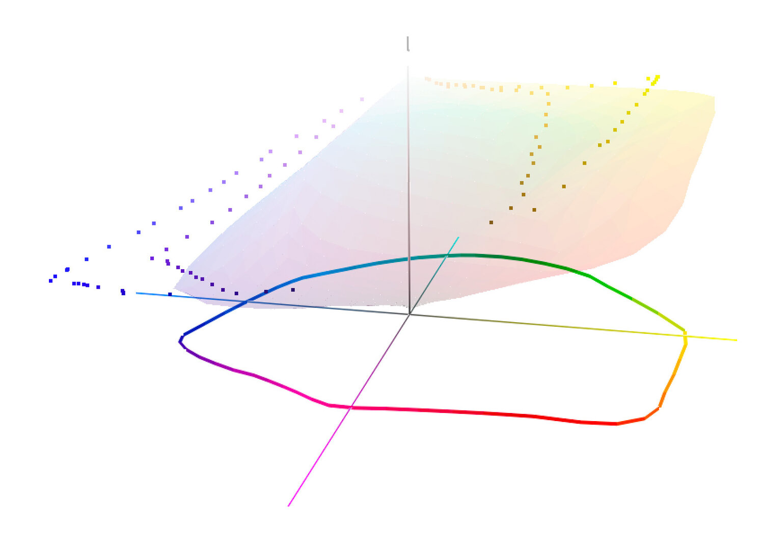

Просмотрев мишени, которые доступны в Lumariver и BasicColor Input наткнулся на мишень (в которой больше всего патчей и есть серый клин) – «CMP digital target 8»
И сразу же у меня возник вопрос – Почему мишень построена таким образом, что у нее патчи расположены по периметру цветового охвата, более менее по середине и все?
Мишень полностью:
Оставил только 2 синих и 2 желтых набора патчей для иллюстрации:
Неужели результат съемки с цифровой камеры настолько линеен что этого достаточно?

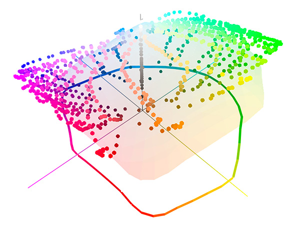

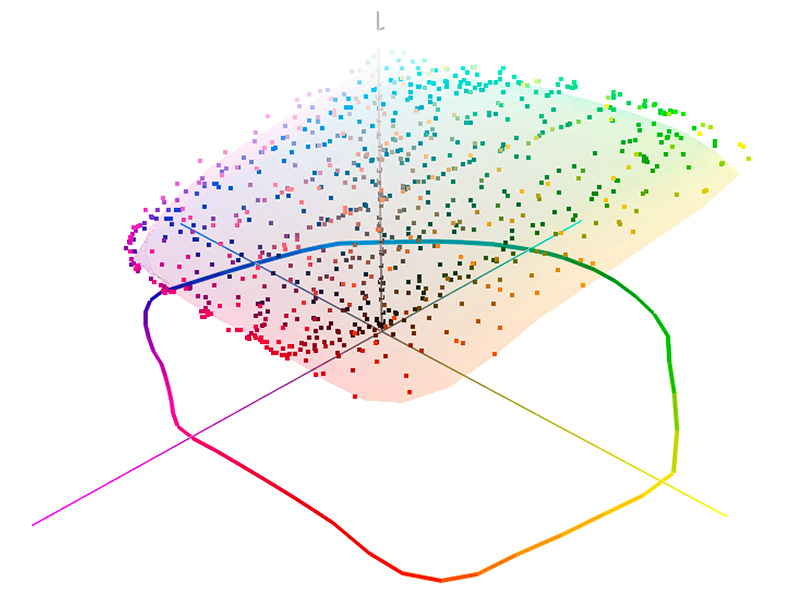

Чем будет хуже, если я сделаю свою мишень на основе этой, оставив серый клин, но заменив остальные патчи таким образом, что они будут более менее распределены внутри цветового охвата UltraChrome PRO12 Ink на Epson Semimate Photopaper:

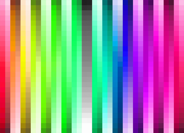

Мишень была сгенерирована Argyll (точнее в DisplayCal, поскольку там предоставлена возможность делать графическом интерфейсе)
Далее в фотошопе на мишень был назначен профиль Rec2020 (чтобы вынести RGB значения за охват печатного целевого профиля ) и сконвертированы в цевлевой печатный профиль по Perceptual.
Насколько правилен такой подход?

Делайте свою мишень. Делайте её в Lab. Проверяйте равномерность распределения. Главное условие - поля мишени при осреднении должны получить нейтраль и светлота около полутона (как проверить - референс переводите в ColorLab в изображение и в фотошопе - Blur ->Average), как сделать служебные файлы своей мишени для BC input - здесь
Проблема с напечатанными мишенями на полуглянце - бликует!!! при съёмке. И самое главное - идеальная по цифрам мишень нужна не в файле, а на измерениях распечатки живописи (Про относительный Lab в фотошопе я в том году здесь писал), т.е. цифирки в фотошопе должны быть не равны измеренным значениям!
И идеальное совпадение значений мишени и её же на распечатке, совершенно не означает такое же совпадение по цвету/ контрасту распечатки картины с оригиналом - причина: разные свойства спектрального отражения/поглощения материалов мишени и живописи. Нет чисто колориметрического решения для живописи, что признали в Манселовской лаборатории (а они работали со спектральным сканером, т.е. весь процесс был построен на спектрах), проект закрыли и именно по этой причине. Поэтому без ручной визуальной доводки тут не обойтись, ну ни как! А для хорошего начального состояния снимка картины достаточно в камере правильной диафрагмы, в камере правильного, измеренного BB, мишени SG и линейного DCP профиля (ICC для С1), а дальше калиброванный монитор с АdobeRGB, 16бит и хороший профиль печати и ручками на глазок...
Это не значит, что эксперименты с мишенями и профилированием стоит забросить
