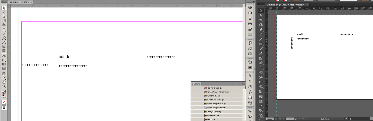

Здравствуйте! Тоже понадобился ваш скрипт.
Запускаю документ в иллюстраторе, запускаю индизайн. В иллюстраторе выделяю текстовый фрейм.
В Программе ESTK жму старт скрипта с Вашим кодом, но выделяет красным эту строчку:
alert('Set document units to: "' + IL_Units.split('.')[1] + '" before run script!');
В самом низу пишет: IL_Units.split не является функцией
Подскажите, пожалуйста, как быть, или я неправильные действия совершаю перед нажатием скрипта? В скриптах я полный ноль.

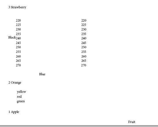

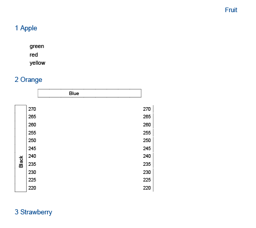

Сделала. Текст выгрузил. :) Но все фреймы порядком перепутались, то есть словно их отразили. На скриншотах пример. 1 - оригинал, 2 - результат
Результат:
Skvoznyak
5 499
2 172
Логично, в иллюстраторе y увеличивается снизу вверх, а в индизайн сверху вниз

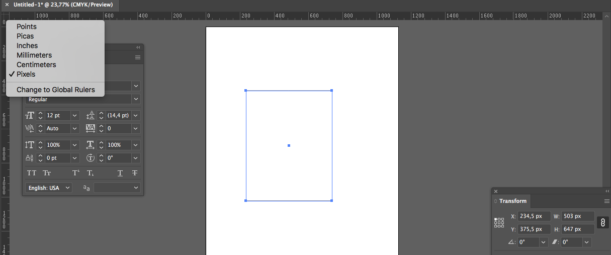

В иллюстраторе попробуйте
Skvoznyak
5 499
2 172
Это для интерфейса настройка, скрипту она побоку. Ну или у меня ‘не такой’ иллюстратор

kolhoz
5
Получилось! Все надписи стали идти в нужном порядке.

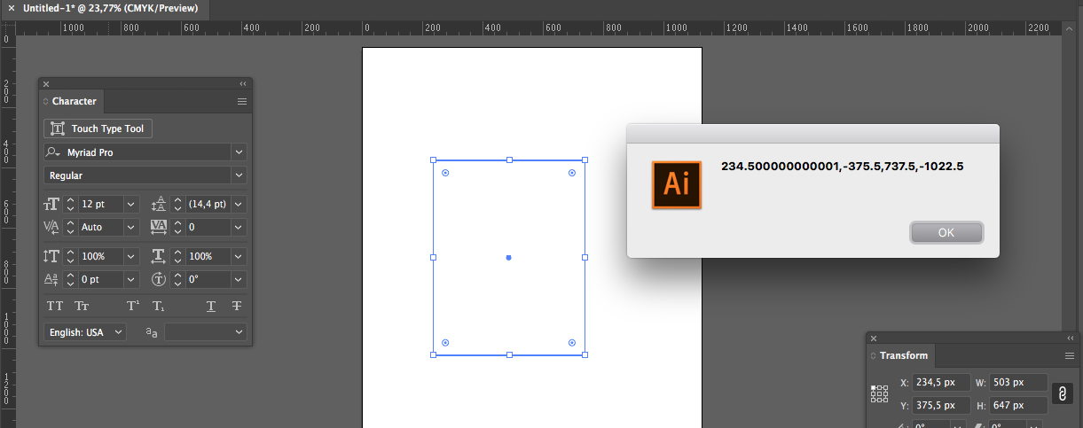

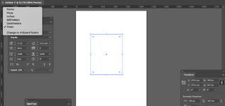

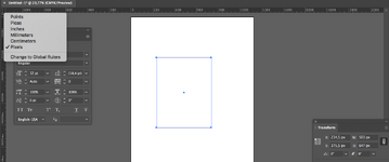

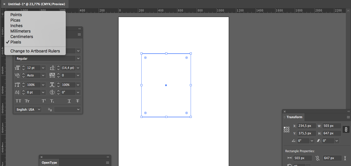

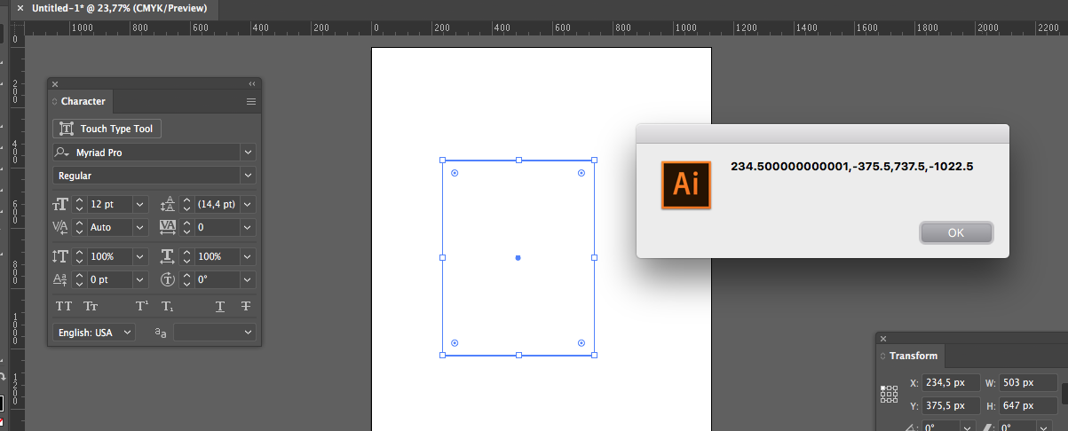

не, ну понятно что если начало отсчета координат двинуть, то все координаты изменятся. но направление Y - не меняется
Skvoznyak
5 499
2 172
следим за руками
top: frame.top > 0 ? frame.top : -frame.top
y = 100 в AI будет находиться ниже y = 1000. в InD же 1000 ниже 100. => если координаты в AI положительные, то отображение в InDesign неминуемо становится зеркальным по оси Y.
