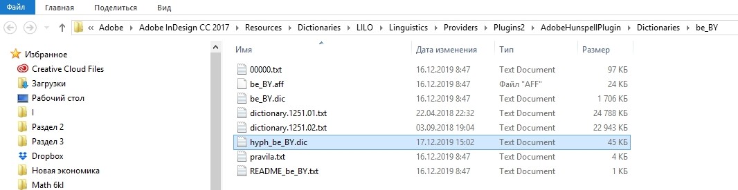

у него кстати пользовательский словарь исключений/дополнений в виде таких же паттернов подгружается в дополнение к модулю переносов
правила
но суть та же - подгружается при старте Индизайна....

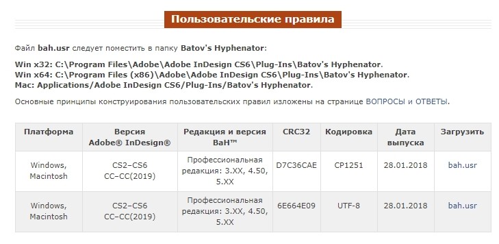

Это плагины подгружаются и никак их подгрузить скриптами нельзя.
Батовский словарь тоже по сути плагин

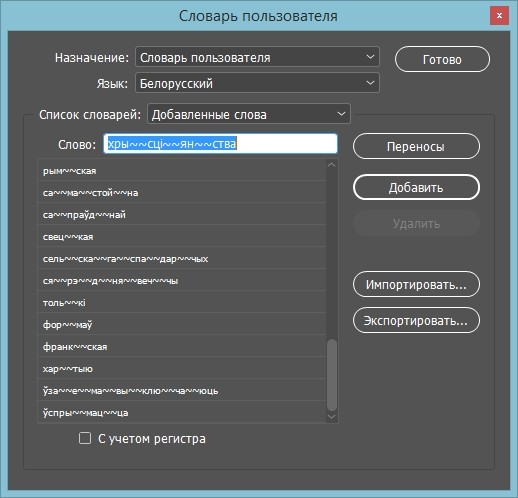

пока нет, они в разных форматах в общем, addDictionaryPath задаёт путь к пользовательскому словарю исключений - он в текстовом формате, без всяких паттернов и создаётся прямо из Индизайна
и там не паттерны. Ну то есть это разные словари
К тому же при каждом сохранении нового слова он как бы и "перегружается" - исключение сразу работает и не требует рестарта индизайна
А, вон оно что. Тогда все плохо - без рестарта никак *(
