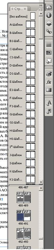

"Ctrl-J" не подходит... надо лезть в шаблоны и искать его там ':('
Почему? В вашем случае (со скриншота) вписать в окошко AR1
Ответ: переход от стр. на стр. шаблона?
совершенно верно, я имел ввиду без вписания в "Ctrl-J" (навел на стр., потом "хитрое сочетание клавиш" - и ты в нужном шаблоне)

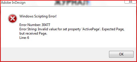

Хм... Вот такая фигня (у меня).
    23.9 КБ · Просм.: 683
Не знаю. Мне сложно поправить ошибку если я у себя ее не наблюдаю. Да и само сообщение ошибки: мол, ожидаю "страницу", а получаю "страницу"!
Ошибка может вылезти если стоять в мастере и запускать скрипт, либо стоять на странице к которой не применен мастер. Пока других идей нет...
Попробуйте
main();
function main()
var myCurrentPage = app.activeWindow.activePage
var myMaster = myCurrentPage.appliedMaster;
app.activeWindow.activeSpread = myMaster;

Если попытаетесь перейти на мастер со страницы, к которой применен мастер None, получите ошибку (делалось на скорую руку).
