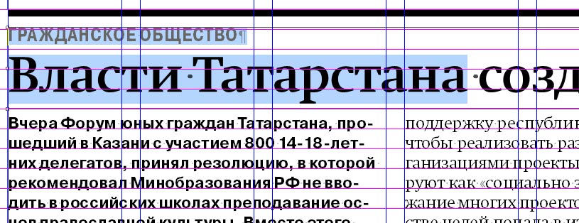

Вот решил попробовать индизайн как замену кварка. Импортировал кварковские полоски в индиз, и начались проблемы. Самая первая: Если создать новый документ в индизе и написать - 2 слова на 2-х строках, разным размером шрифтов. В кварке и индизе расстояния между строчками с текстом разного шрифта - разные. Не могу понять как это изменить. Мне нужно чтобы было как в кварке. Тоесть увеличивая размер шрифта на 2-й строчке - расстояние между первой и второй строчке меняться не должно. Прикрепляю для наглядности файлы.

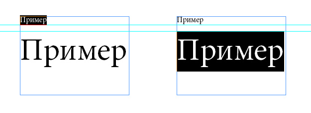

итак, что такое лидинг в индюке?
строка символов занимает кегль х процент лидинга...
на приложенной картинке -
12пт тектст1 (12 х 1,2 =14,4)
48пт текст2 (48 х 1,2 = 57,6)
так что за х.ерня меж двумя строками (гвайды поставлены)...???
    26.1 КБ · Просм.: 1 004

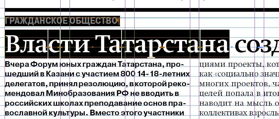

К сожаления 80 % лидинга не во всех ситуациях спасает. Посмотрите, я выделил специально обе строки. в кварке выдиление второй строки идет сверку - во высоте буквы "Т", и внизу, по букве "р". В Индизе внизу - также по букве "р", но по верху - намного выше буквы "Т". Почему так?
Слева - индиз
Справа - кварк
