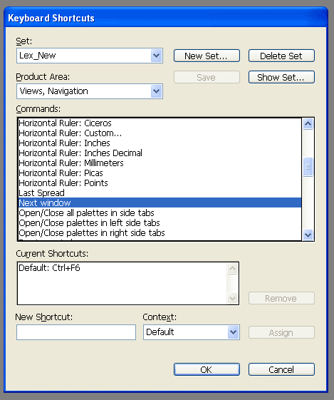

У меня, к сожалению, по данной команде не работает ни одна из приведенных в данной теме комбинаций. А Индюк указывает, что данная комбинация ^F6 (в системном меню документа). Поэтом попробую поставить вопрос по-другому: эта комбинация настраиваема? Она встречается где-нибудь в Edit -> Keyboard Shortcuts...? Или исключительно системная? И поэтому ее неработоспособность следует расценивать как глюк...
Ответ: Переключение между документами
можно выставить...
    15 КБ · Просм.: 890

В штатной поставке забито Ctr+`, Ctr+F6. Это для CS2
У меня CS2, работает и Ctrl+F6 и Ctrl+Ё :)
