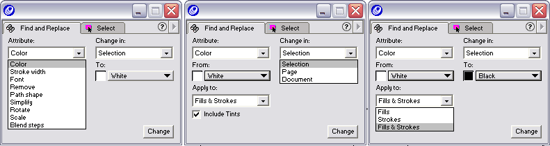

Еще к 4-ке был набор Alap XPertTools, там есть плагин Find/Change Сolor, файл, однако, xpertcolor.xnt

Голый кварк ничего не поменяет.
Если экстеншн, указанный doublet, умный, то будет менять типа как штатное средство во FreeHand.
    5.3 КБ · Просм.: 839
