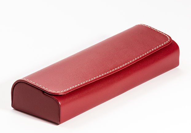

Здравствуйте. Стоит задача изменить цвет строчки. Сейчас нитки белые, а нужно сделать их коричневыми. Возможно ли это, в принципе. Каждый стежок перекрашивать не хочется. Спасибо
Да, понимаю. Но, разница в том, что когда я меняю цвет всего объекта, возможно, примитивными методами, цвет коробки меняется, а цвет ниток и фон остаются белыми. Чтобы работать отдельно над нитками, нужно строчку как-то выделить и работать на отдельном слое. Но, как их выделить?! Там кроме самих ниток есть еще и тени.

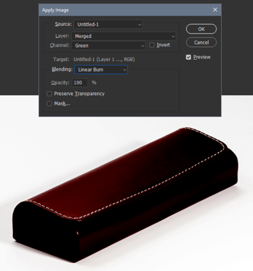

1) По зеленому каналу можно неплохой контраст получить Apply image:
2) Далее подкрутить кривыми и кистью и получится неплохая маска.

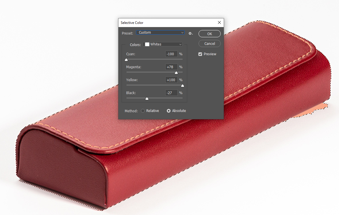

3) Чтоб не было равных краев: маску размыть где-то на 0.5 и подшаманить кривыми.

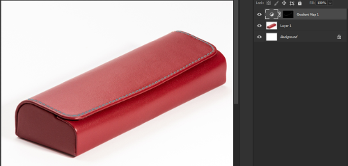

4) Использовать маску на слой Gradient map, В котором выставлять любой желаемый цвет.
Делов минуты на 3-10
