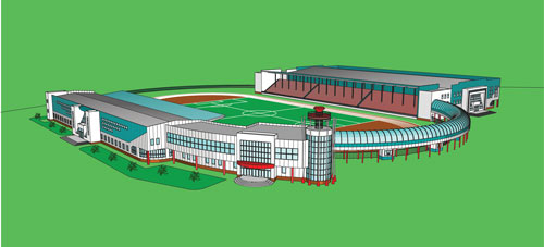

нужно покрасить в один пантон всю картинку, т.е. вся она должна быть в одноцветная,
    22.9 КБ · Просм.: 2 161

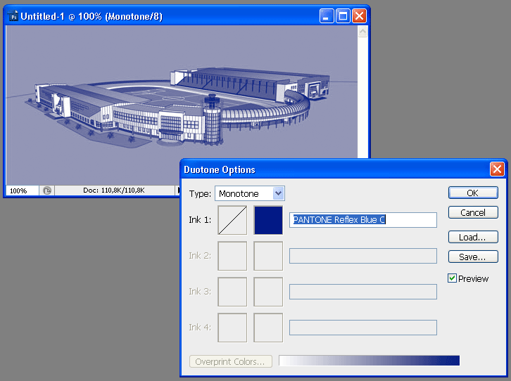

Может через Duotone Options в фотошопе?
    38.6 КБ · Просм.: 2 043
Ну как вариант...Только, опять-таки, задача была перекрасить с полутонами, или без? Я понял, что без. :)

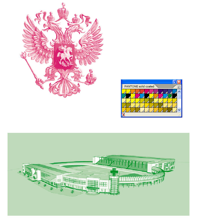

дык вам в тему "иллюстратор", девушка...
1. в шопе делаете картинку греем
(или просто конвертите её в грей в илле -
если подстроек контраста и прочего не надо)
2. открываете палитру пантонов в илле
3. выбрав картинку, тыкаете в желаемый пантон
4. щастие
    144.1 КБ · Просм.: 1 817

Ответ: Перекрасить в пантон растровую картинку
4. щастие
Спасибо, все понятно!
