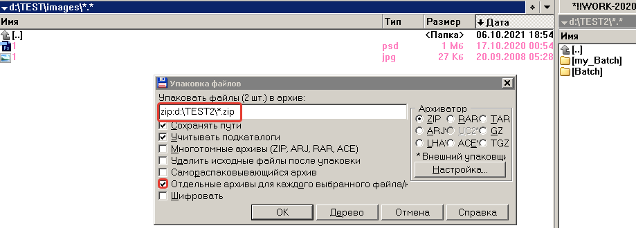

Вот нашла, решила поделиться....)))
создай текстовый файл, вставь туда скрипт, сохрани файл как blabla.vbs, перетащи его на панель кнопок Total Comander ))) Done!!!
untitled-jpg.146803

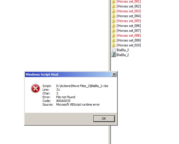

только ошибку выдает....
untitled-jpg.146809
    43.3 КБ · Просм.: 588
может с кавычками не порядок?
тут - "%L" "%T"

lev кавычки должны быть и ошибка какая то...​
По условиям задачи требовалось перемещать файлы, а не папки
а еще мне надо скрипт который будет запихивать выделенные файлы(папки) в отдельную папку в другом окне....
я папками пробовала....
а для папок можно поправить? мне вообще папки надо выбрать и закинуть все выделенные в одну...
