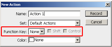

Гуд, супер, ночью сплю, все работает))) Спасибище. Хотела спросить ,а есть горячая клавиша на кнопку плей)?
Создание операций в Adobe Photoshop
Функциональная клавиша
Назначьте операции комбинацию клавиш. Можно выбрать любую комбинацию, включающую одну из функциональных клавиш, клавишу Ctrl (Windows) или клавишу Command (Mac OS) и клавишу Shift (например, Ctrl+Shift+F3), принимая во внимание следующие ограничения: в Windows нельзя использовать клавишу F1, а клавиши F4 и F6 нельзя использовать в комбинации с клавишей Ctrl.
Реакции: ЛИЗАКОТОВА

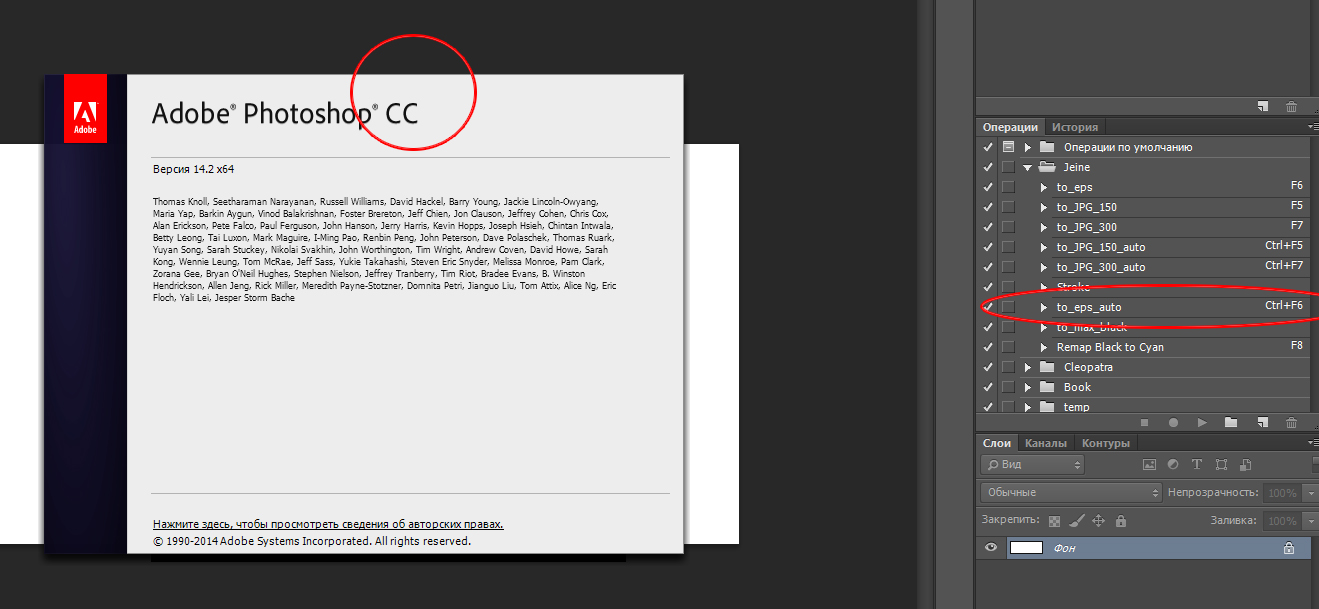

Я сильно извиняюсь, но это Бред Сивой Кобылы.
Если б ты не написал про это, я б и не знал, что своими экшенами (которым сто лет в обед) ломаю все адобовы заповеди. :)

Там подписи "ваш КО" нигде нет? ;)
В любом случае, форма
сильно неверная :)
Лешу гугл подвел! :4)
форма сильно неверная
Как вариант в каких-то старых версиях было нельзя и так и осталось в хелпе.
Напиши Adobe, от офтопа в этой теме он точно не поменяется. 'topic'':(8'
Лешу гугл подвел!
'fp'
Это Adobe написали
