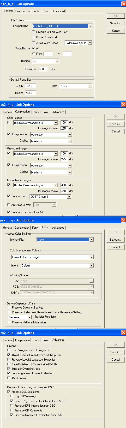

Ответ: PDF и прилинкованные файлы
Вот настройки, заранее благодарю.

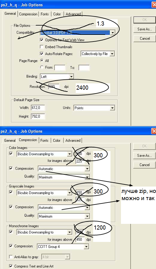

1. уберите downsampling (это самая главная причина вашей "потери четкости")
2. если результат вас не удовлетворит) уберите сжатие

Это Вы называете максимальным качеством? Везде установлена оптимизация, downsampling и compression. Отключите эти опции - будет Вам счастье!

То, что сверху не особо важно. Главное Downsample.
Вместо "300" Downsample можно вообще выключить (Off), только файл может получиться очень большим.

Да, спасибо, все получилось. Правда размер файла вырос более чем в два раза. Первоначальные настройки Disrillerа были рекомендованы типографией. Значит для них качество на выходе не цель :).
